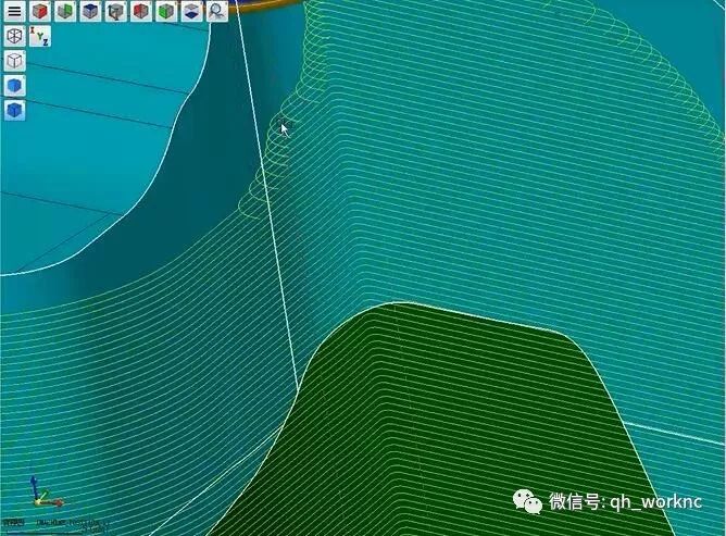

WorkNC拥有能够应用在不同行业丰富的加工策略,掌握这些策略的应用能够帮助编程人员减轻编程负担,提高编程效率。以WorkNC冲压模侧壁加工策略为例,操作简单,加工精度高。
图文操作如下
1.在2D加工策略中打开“冲压模侧壁加工9 u$ u' g! C+ N+ ~  x& q
2. 设置刀具参数:把加工方式选择为“顺逆铣”,侧壁底部选线,然后设置“偏移量”和“侧壁顶部偏移量”
. r* C, |7 u0 K5 `5 Q$ H% u
随后得到的刀路如下图所示:设置后的模拟的效果
" d; J! O! L. M% ~3 E6 b  w% X5 G" r5 O: o  @3 l' k
3. 角落清根, 选择更小的刀具,勾选“曲线再加工” 设置“重叠延伸距离”
8.png 9.jpg + p3 o2 J, t5 S( ?) q& D
: t+ s/ Q9 D; \6 t! K0 _' B% N6 v
' M, q, z) W) f' Q0 J, ?) D$ p
模拟效果如下图所示
8 }4 p" `6 H2 w  c* K; b: I1 z$ x
观看完整版视频教程,可以关注WorkNC微信公众号:qh_worknc
