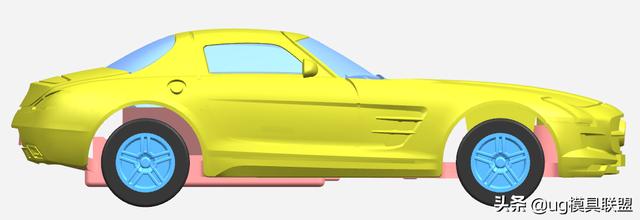

设计之前对仿真车知识点一定要了解
一, 产品尺寸;按原车比例缩小多少。
二,整车造型确认,如何开模具,有影响时如何避免?
三,材质,硬胶,透明胶,硅胶。
四,开模角度、预留虚位,干涉,厚度分析。
五,考虑装配的先后顺序。

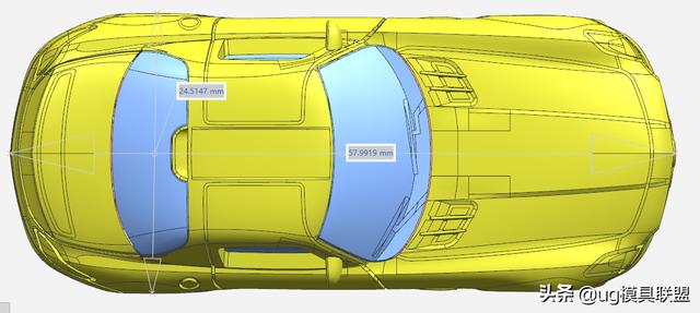

1;产品外观造型3D图由客户提供,首先要了解产品的尺寸大小,仿真玩具车相对比较小,尺寸总长为58MM,宽度为24.5MM,高度为15MM,所以很小的产品不需要拆很多部件。

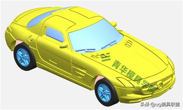

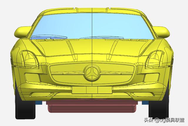

2;车身在开模具时方式由上下出模,侧视图,后视图特征形状很多凹凸无法直接开模,选择通过四面出滑块。

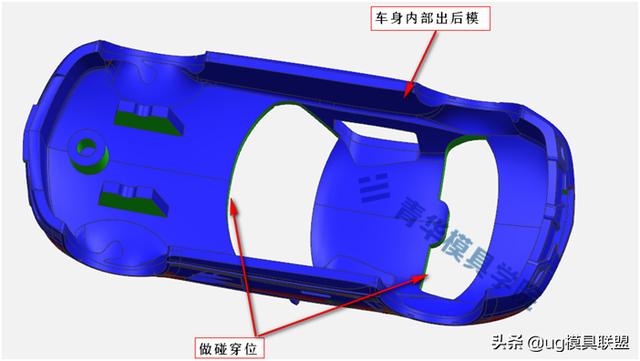

3;另外车身内部考虑开模方便,3D图做成有角度的,前后玻璃做碰穿位。

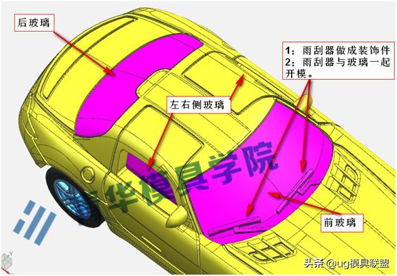

4;前 后 侧面玻璃做成一体以及雨刮器一起出模,50左右大小的玩具车对玻璃不一定采用透明,用喷油。

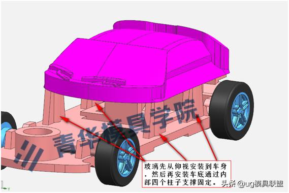

5;玻璃是由上下出模,所以要检查内部面是否有倒扣,另外玻璃由仰视图安装到车身,中途要留装配间隙,然后再安装车底设计内部四个柱子做支撑固定。

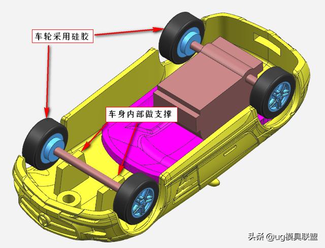

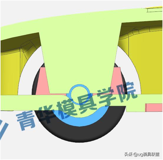

6;一般轮胎表面采用软胶, 硅胶来套进轮,中心通过金属圆柱旋转,另外在车身内部考虑做支撑,如图2配合间隙保留0.2或0.3MM。

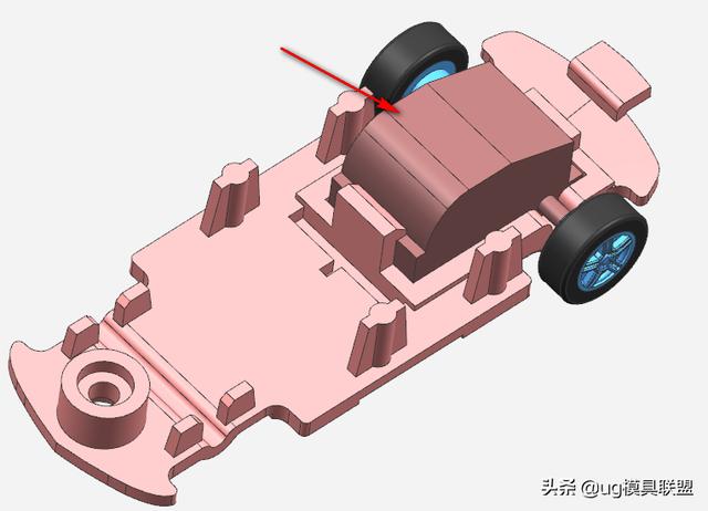

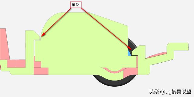

7;后前推结构部件与车底固定.需要固定我们可设计死扣位的方式, 它是方便安装以及不容易拆卸, 其原理是装进有导入角,但想拆下时十分困难。
, _6 x7 |9 r; C! w& j5 ]
' z! a' T, r' p
: h. `0 a: W" d- n* J- e! p( U
  v, `4 U$ {7 G. Q: `! X, j9 Z

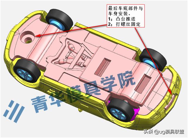

8;车子整体尺寸小,在设计车底与车身就不需要打多个螺丝.在尾部设计凸台推进车身卡住之后,在车底另一端打M2的螺丝。
