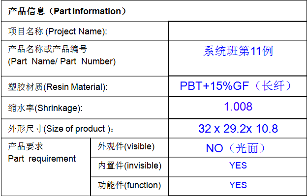

DFM这名词!可能好多同学估计不理解是什么意思的,对于模具设计师或是产品设计师而已,当然得理解也得精通,这个真的很难吗?其实不然,这个名字,每个地方的叫法可能都会有点不同;在华东地区和华中地区估计都是叫DFM,华南地区,他们有的是叫打合,所以,不管怎么叫,大家相对能理解,能交流就OK了。
其实,这个功能主要是和客户之间的信息对接交流互通,信息分类如下图;
这是模具效果图片
7 L% ?: Q8 F& y! ~
这是产品的原型
, p# J6 y4 Y4 `0 \1 B
(图1)设计师收到客户资料你所理解的要求描述
% `( v! j  `+ Q' z1 @: H

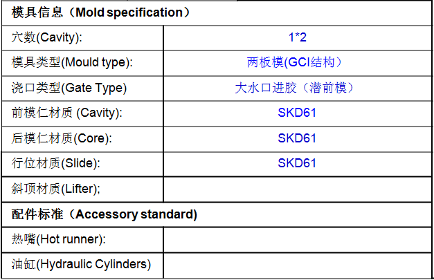

图(2)根据客户产品反馈的模具信息描述
2 h6 `9 |/ x( N: F( Z# A- J' ]  g
图(3)千万不要漏了自己的信息描述
7 b% S8 L) s' W
上面这些信息,都是做模具设计师接到客户产品开始设计之前,你都必须要精确了解和掌握的东西,如果你不先搞定这些信息,你就直接设计,然后下料,发车间加工,那就麻烦有点大了,可能得自己掏钱买单了哦!

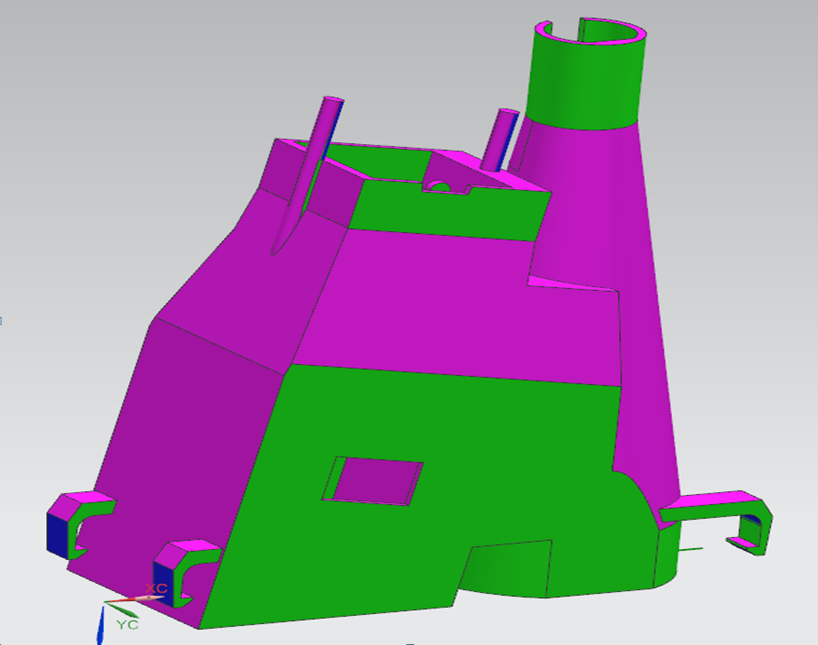

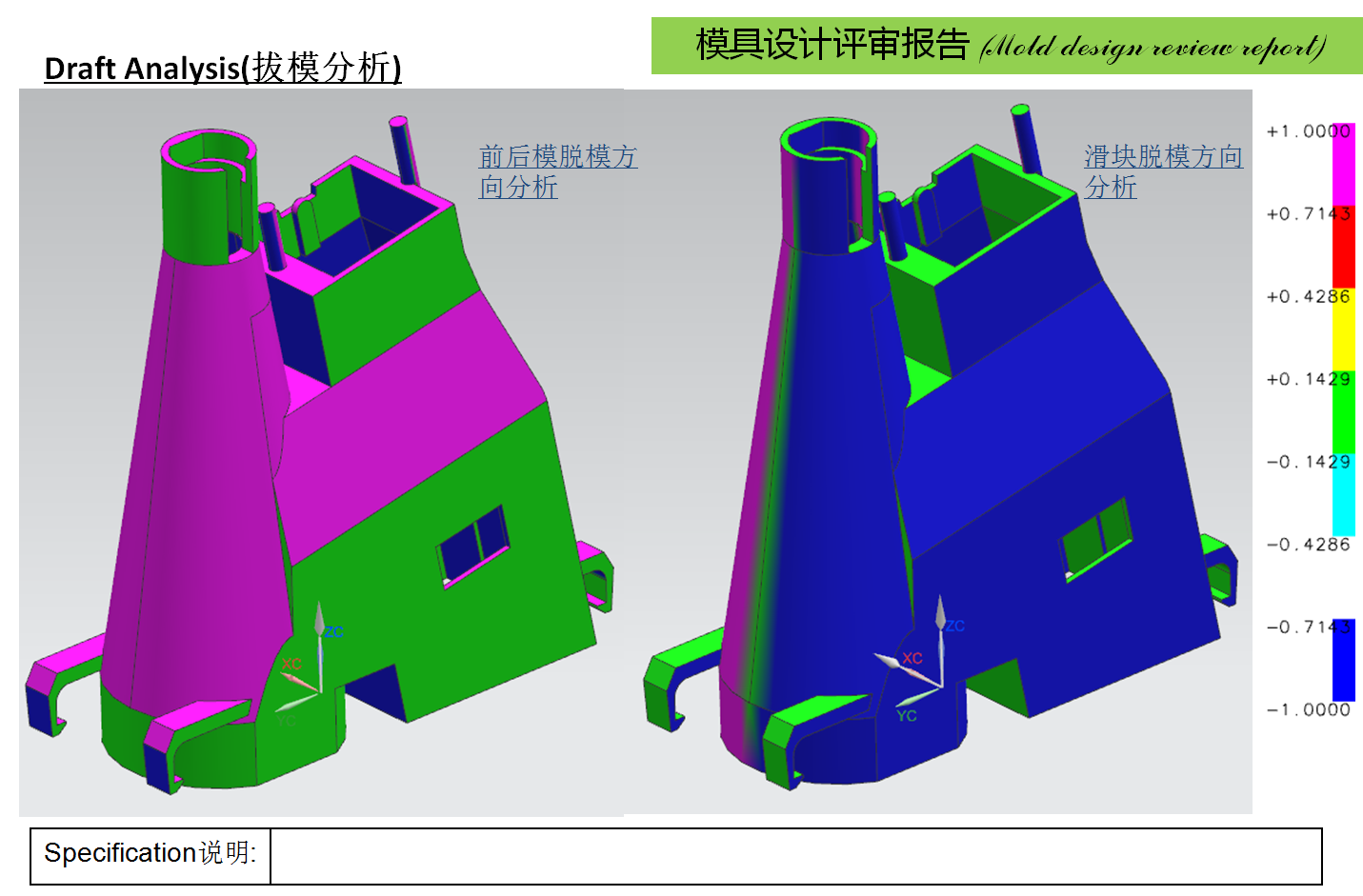

产品做脱模分析后,只要是具备开模条件,那就需要做出开模方案,哪怕是不备具开模条件,也得做出产品修改建议方案,以备于客户确认和对我们设计师实力的认可,所以,设计师千万不能认为客户的东西是不能改的,只能按着做的!其实不然,客户很多产品设计师都是一些顶级菜菜,因为他们根本就没有做过模具,对模具的制造及加工工艺或是成型工艺,都是很外行,所以,他们做出来的产品,怎以可能会是一点问题没有呢,不管是产品结构,还是产品装配,还是塑件外观,还是卡扣及相关功能,都是可能存在着很大的结构或是功能问题的,所以,这个时间,我们设计师作为模具专家,就需要向客户展示我们的实力了,一定要本着引导和建议的思维,站在客户的角度,对不合理的地方做出可行的修改方案建议,当然,客户接不接受,那我们就不管了。

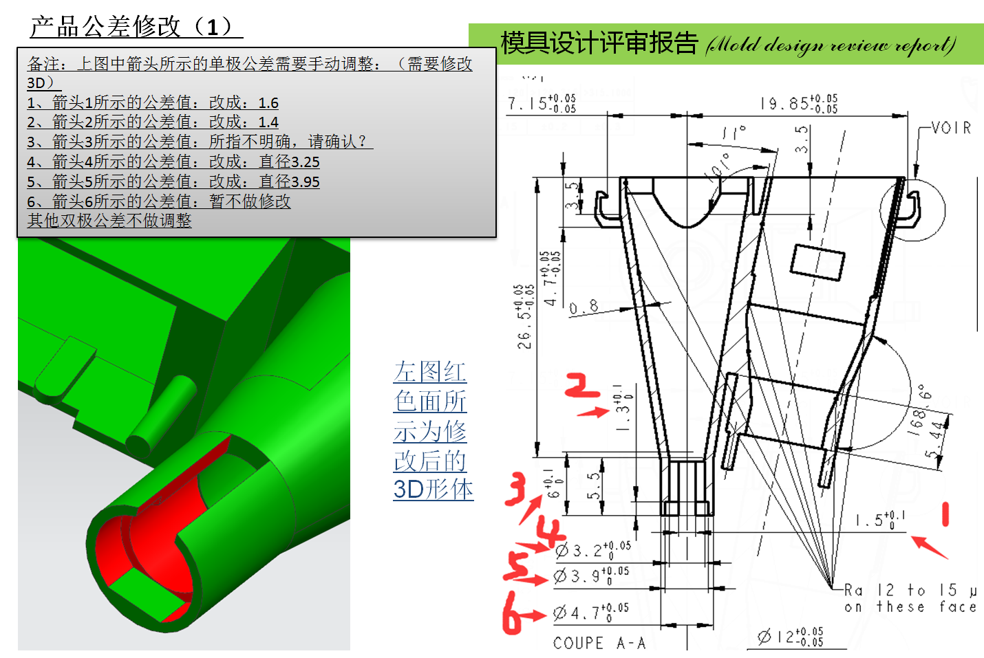

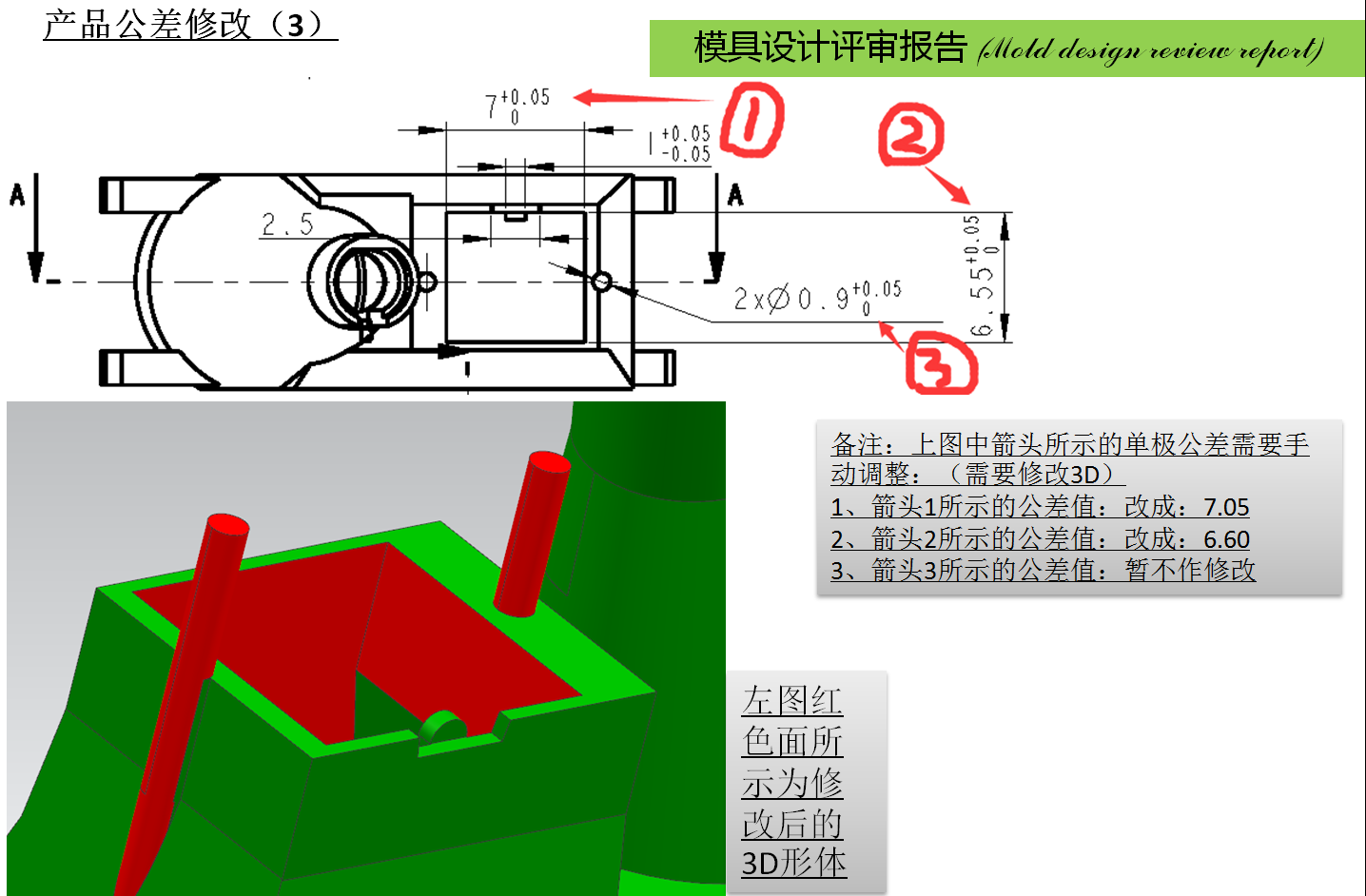

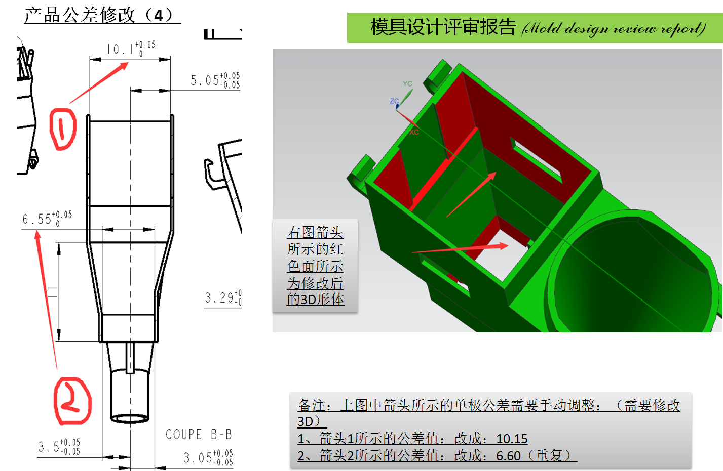

首先!先确定客户产品的公差,我们是否是可以满足的!并且还要做出公差预调整的方案让客户确定。如下图;
图(5)
* O: Y: g/ Y  l8 f

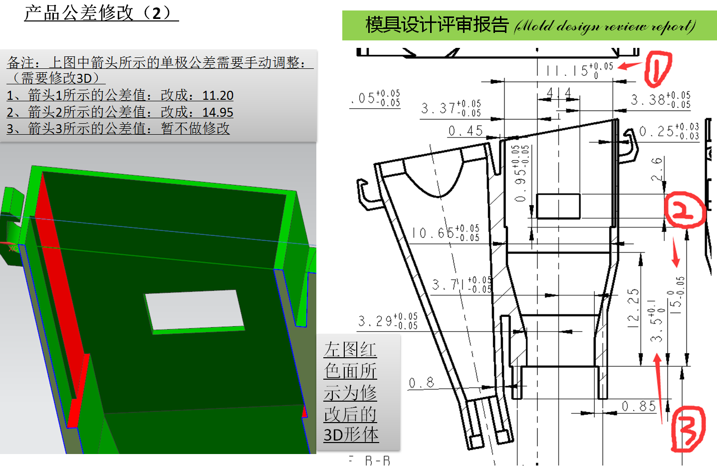

图(6)
5 Y1 s" J4 }( ^' o: U: {" J/ c
图(7)
( K6 i2 j' x/ ?+ \* g- o
图(8)
' u, }' ^- {: R$ z

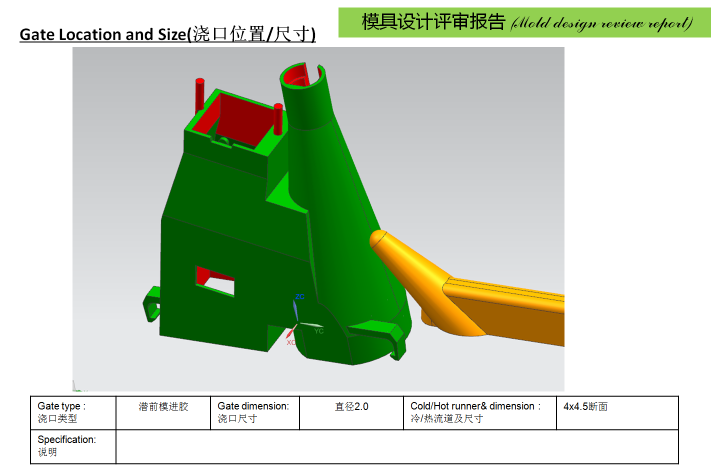

公差是很重的环节,设计师一定注意每一个位置的细节,特别是要分清楚哪些是加胶公差,哪些是减胶公差,公差完成后,紧接着就要确认塑料产品的进胶方式及位置和模具排位方式。如下图;
图(9)塑件产品进胶方式

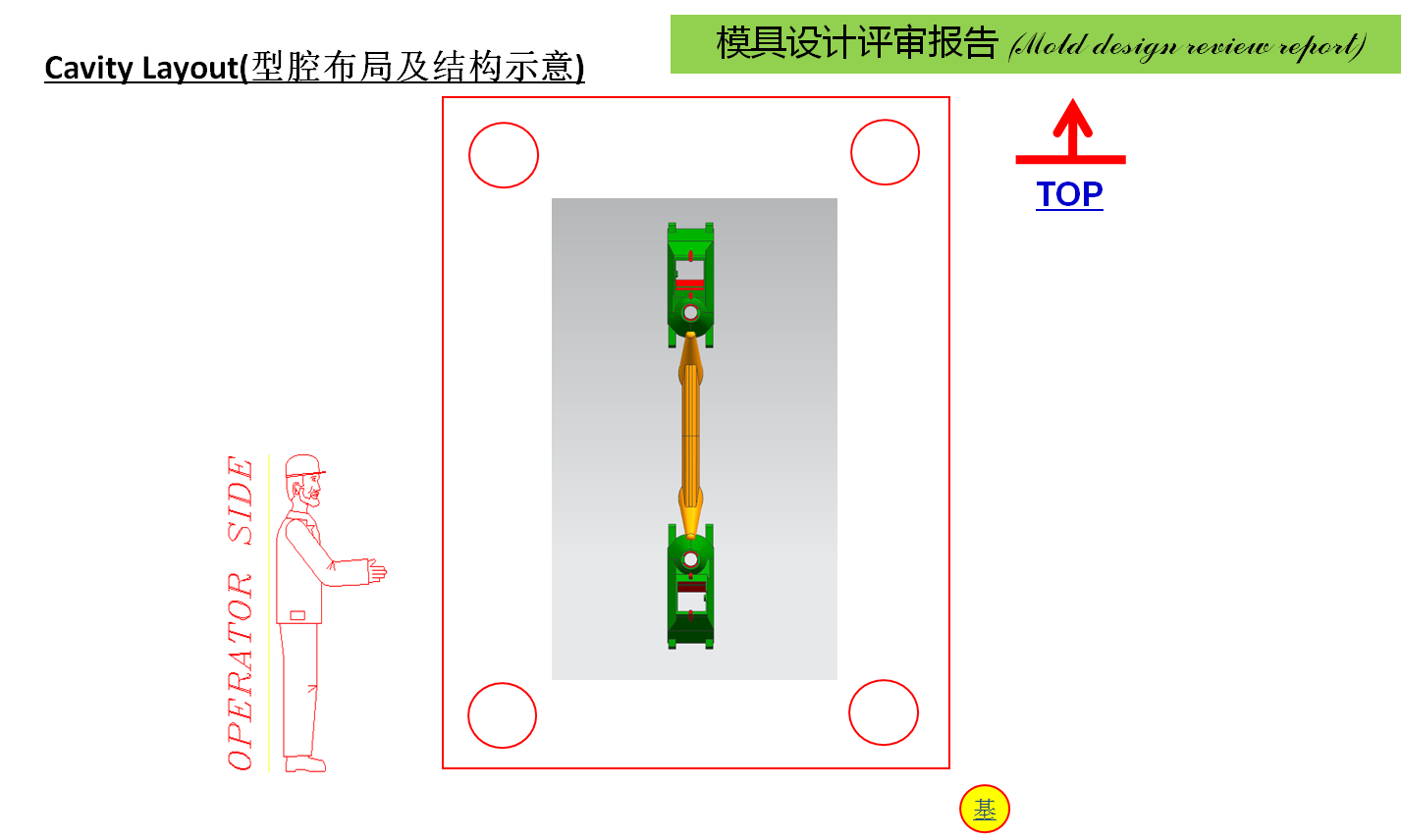

图(10)塑件产品排位布局
5 I0 C( G4 |8 o# F: @

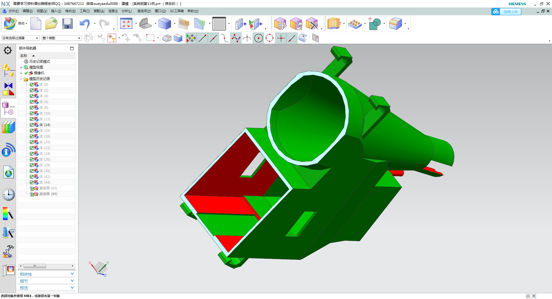

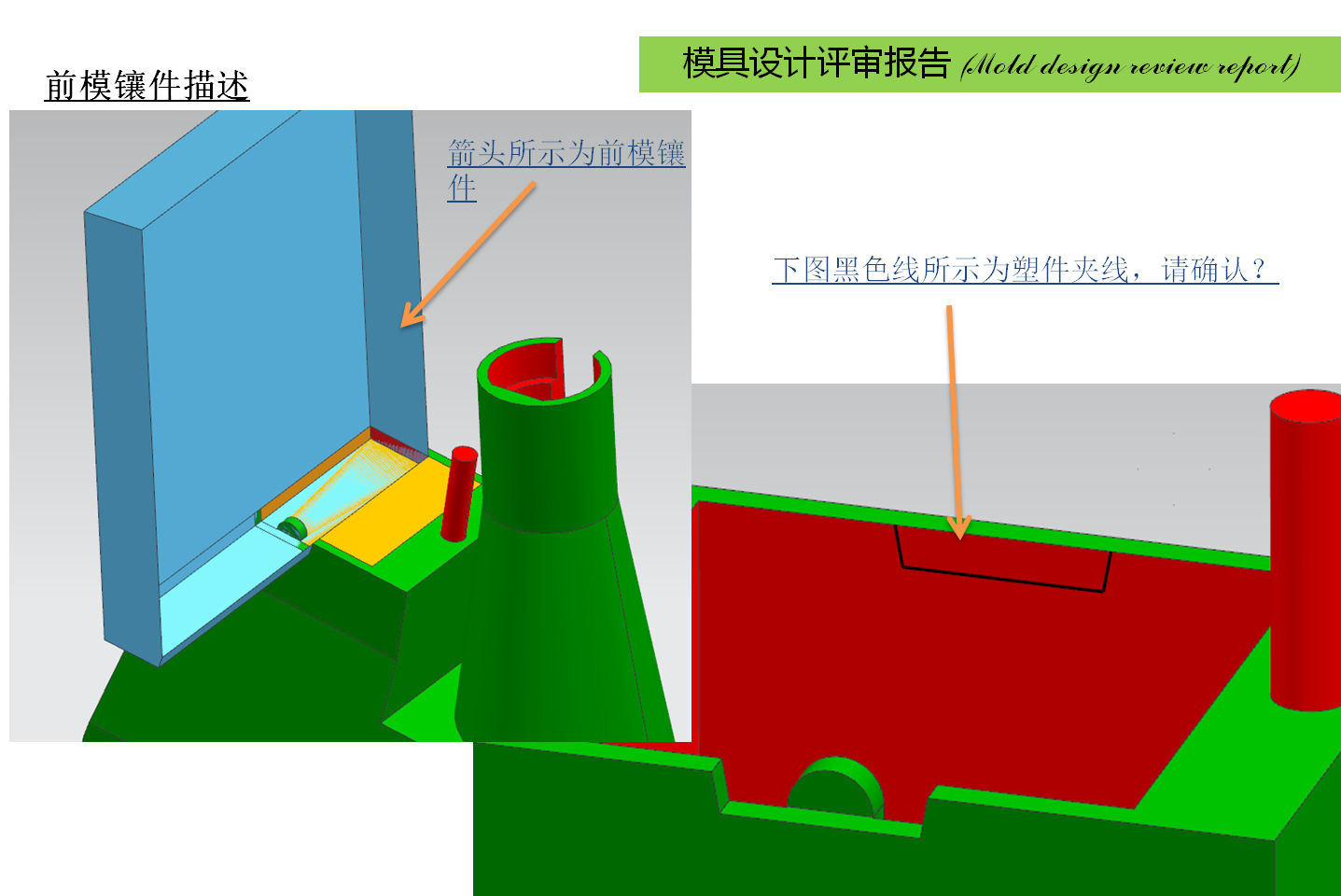

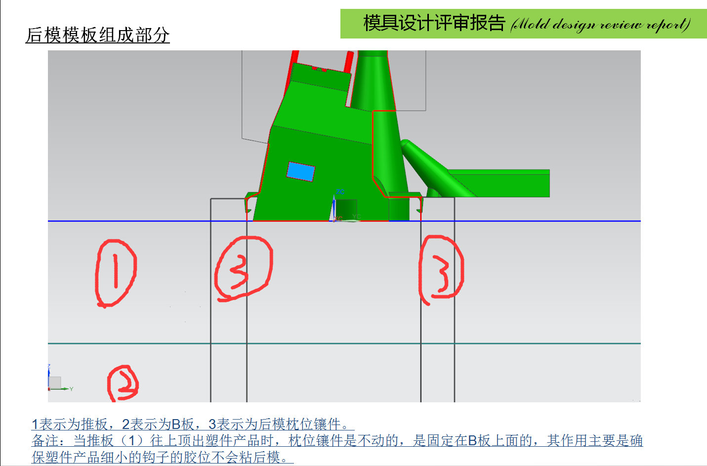

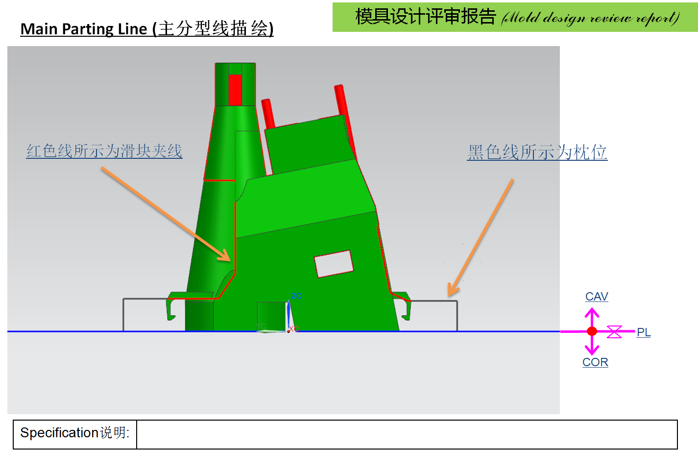

以上都完成后,开始对模具进行简单的分模,以确定产品外观夹线,拼镶位置,抽芯方式及结构等等,如下图;
图(11)产品前模后分型及碰插穿,枕位等细节
' _. X2 z  G, P1 V6 n$ d
图(12)产品滑块抽芯及分型线位置

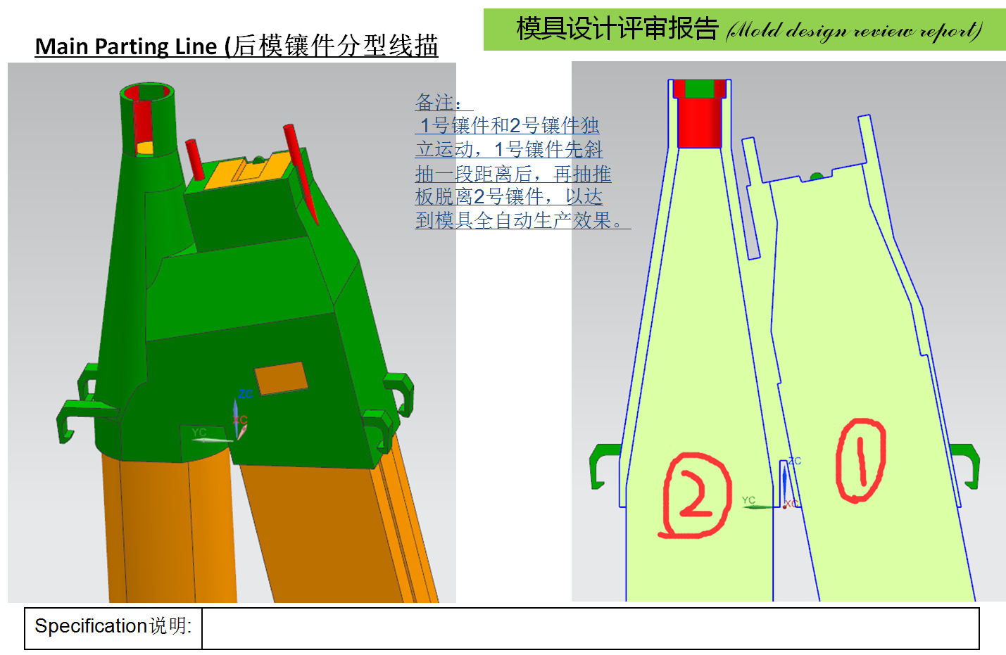

图(13)产品后模斜抽芯及动作描述讲解
) s$ S- M9 |9 G

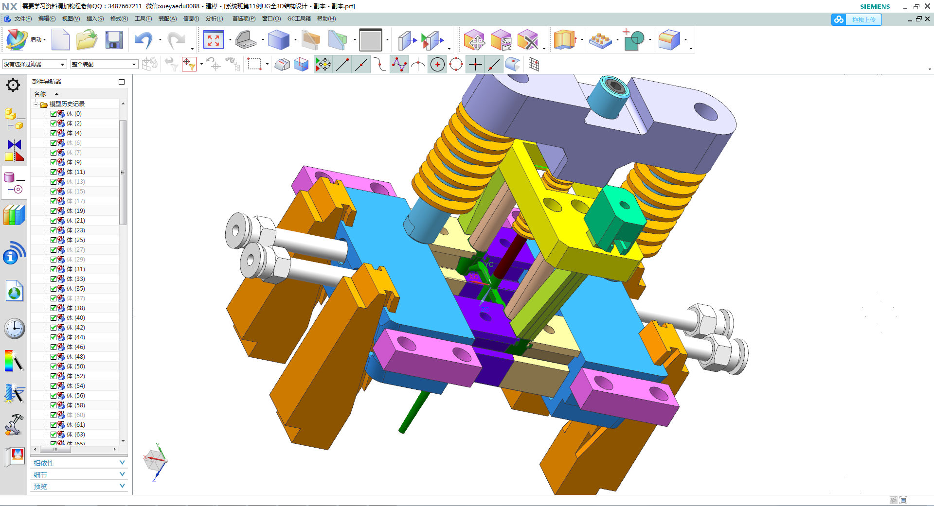

图(14)开模动作及顺利细节组成
7 Z: k4 E- l- C9 A4 u' C2 K0 e" T

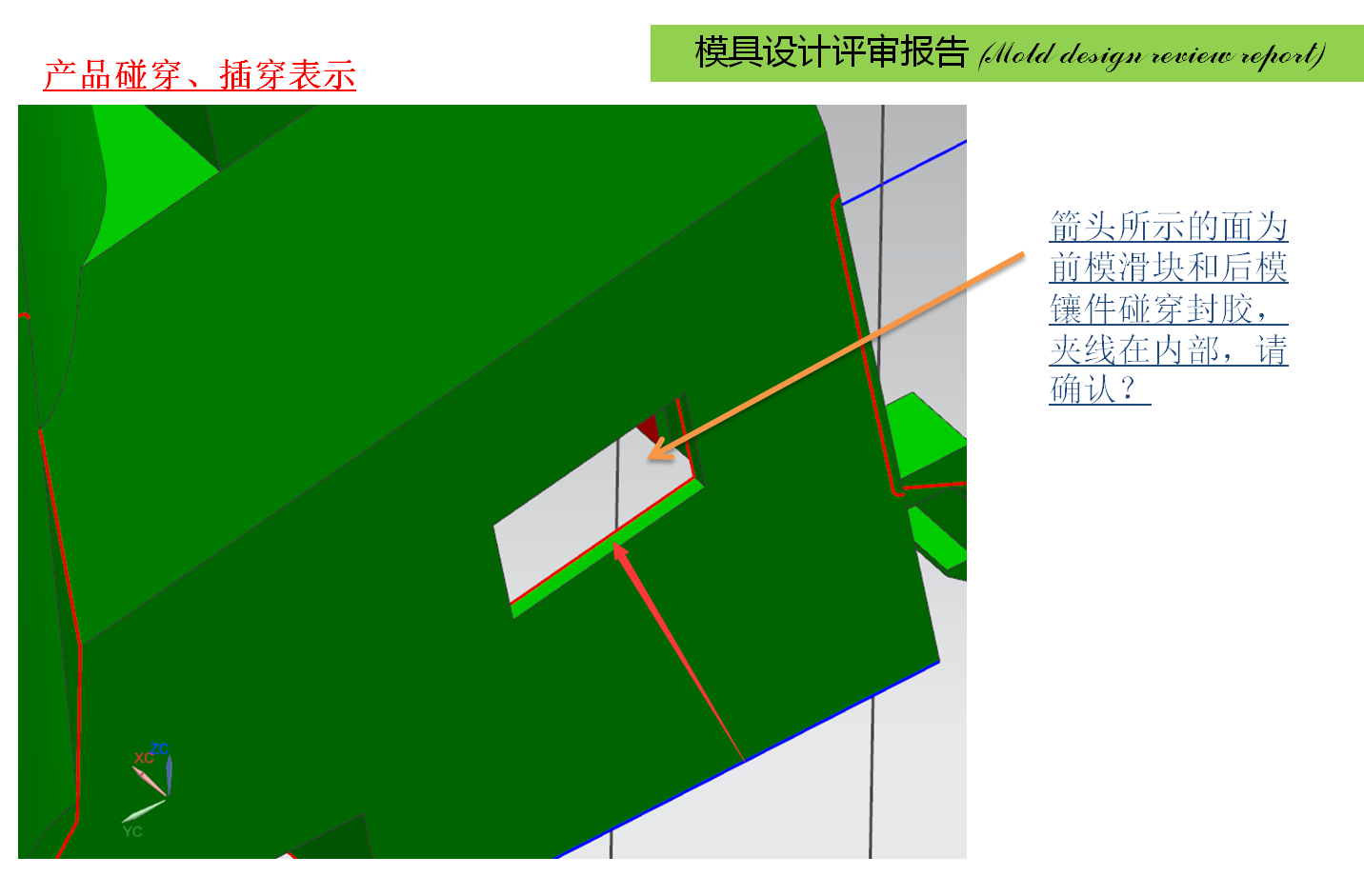

图(15)前模拼镶及碰穿和封胶方式
% C" p3 _- w& \& f) Z3 \
图(16)滑块碰穿及封胶方式
3 x) v7 m' R! B9 L  |9 _" N$ F

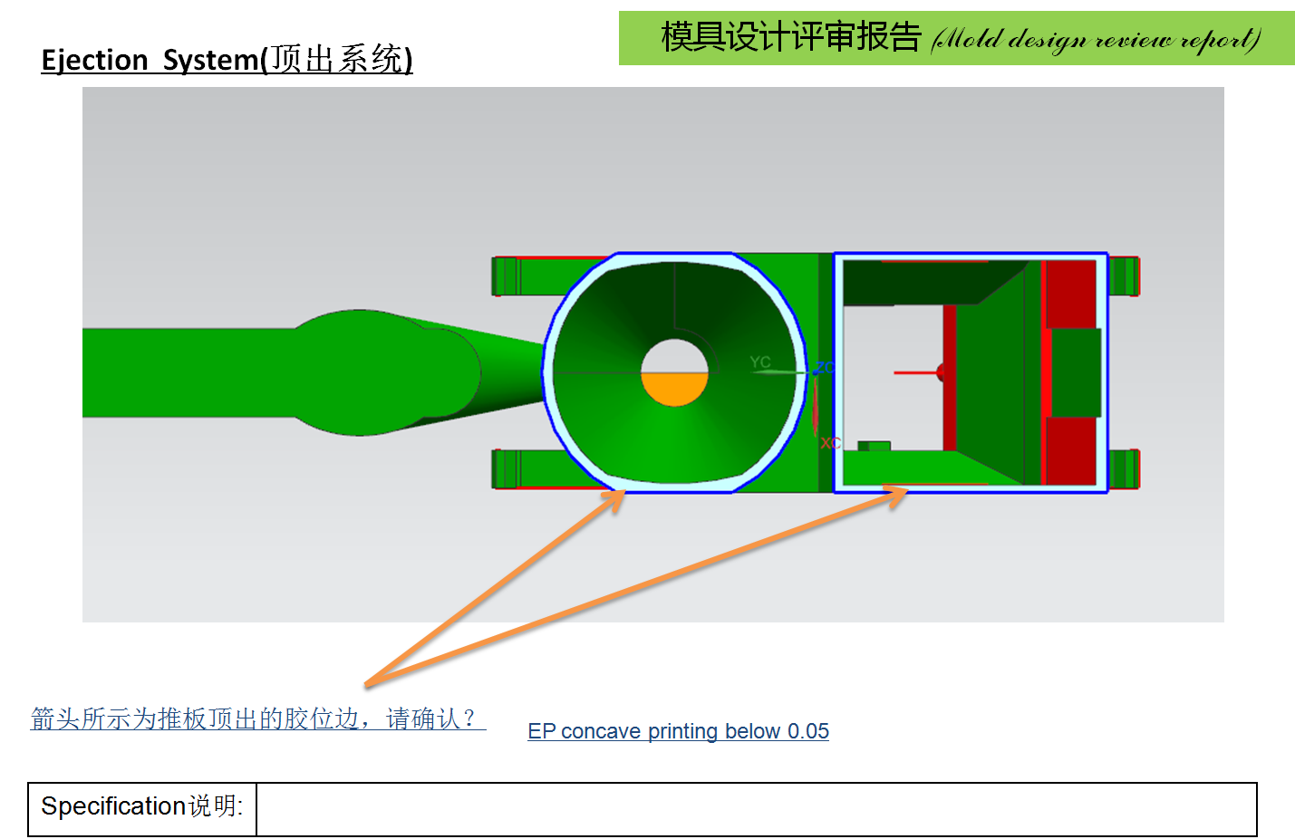

图(17)产品推板顶出及封胶断面表示
. J. L1 k$ K0 u
