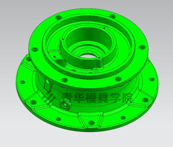

设计经常在转换档案过程中,档案的信息失真,档案需要重新修改成我们想要的属性档案,比如片体修补成实体。如下图所示:

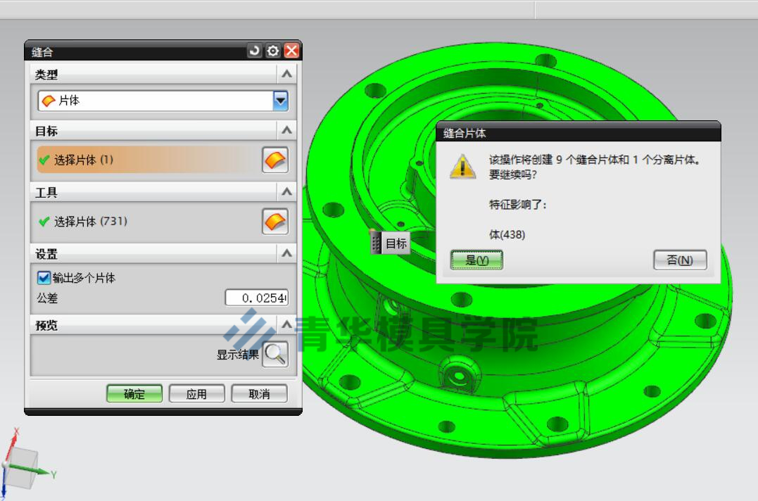

1、 点入【插入】--【组合】--【缝合】--类型选择【片体】选一个目标体,选择一个工具体,重点是设置【输出多个体】另外公差可根据要求进行调整,它会把在缝合过程中有问题的面第一轮清理出来。缝合可以帮我们快速的找到有问题的地方。如下图所示:

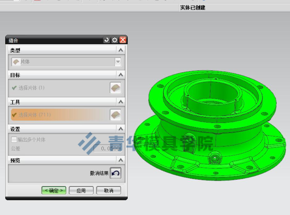

6、 我们再次点入【插入】--【组合】--【缝合】如果产品公差要求不太高,可以设置大点。这样缝合一下成实体,下面就是缝合好的结果实体。如下图所示:
