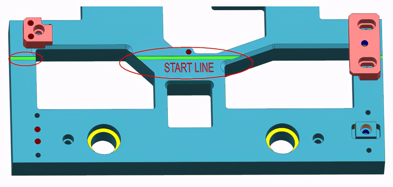

起始线是在开始生产或试模时指引材料放置的位置,合理的起始线位置能使模具生产更稳定,甚至避免安全事故的发生。
* @. w9 J! P" a% m9 m- y6 Z* b
+ a8 D& `/ I5 v" |+ w4 z
解决方法:
1、首先确定起始线的范围,选第一个插针孔和第二个插针孔之间为起始线的初步位置,如下图所示:
2.png - p0 l$ ?8 m  }' u  ~3 x, I. e2 p
/ |  k" H3 X4 L! n# K+ X
2、在2个插针孔间画出一根线条,按步距复制多条线来检查,每个步距放置一条,如下图所示:
3.png 3 \( g. n5 s$ [: I/ z9 V( L
6 [* w" n- l0 l, g! F
3、按照起始线选取原则,尽量避免废料留在模具上。废料留在模具上的现象,如下图所示:
' g0 U# C9 R7 B9 Q4 @2 X
' c& Z  U2 p! U/ s; e5 v3 A
4、尽量避免单边成形单边冲孔的现象。单边成形单边冲孔的现象,如下图所示:
/ K# T9 m1 |& z5 Y6 y- ^2 `
/ I+ V2 I/ W+ e( C( T% ~
5、总结起始线选取原则:
(1)尽量避免废料留在模具上
(2)尽量避免单边成形单边冲孔
(3)在第一个工作内容到第二个工作内容中间,通过3点原则得到起始线位置,如下图所示:
" R8 X" p. O) ]! C4 u: M
