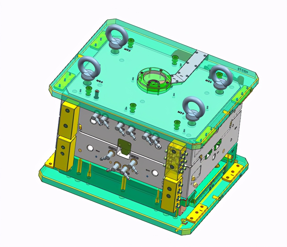

一, 产品进胶方式:产品进胶方式有很多种,有搭底进胶,潜水进胶,直接浇口,牛角进胶,点进胶,细水口转大水口进胶等,本套汽车车灯模具采用热流道转冷流道潜水进胶,如下图所示:
2 H1 N. |+ L0 r

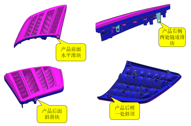

二、 从产品的斜率可以看出产品的前面存在一个水平滑块,产品的后面存在一处斜滑块,产品的右侧面存在两处隧道滑块,后模存在一处斜顶,分析结果如下图所示:
1 \  A; O- }8 _! F% t2 G' x6 a' X4 ]

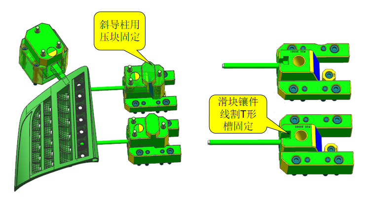

四、产品后面存在一处斜倒扣,右侧面存在两处隧道滑块,为了减少斜导柱配合长度,斜导柱使用压块固定,为了方便加工,隧道滑块利用T形槽固定在行位座上面,方便线割,如下图所示:
% i+ W+ Z, l) j

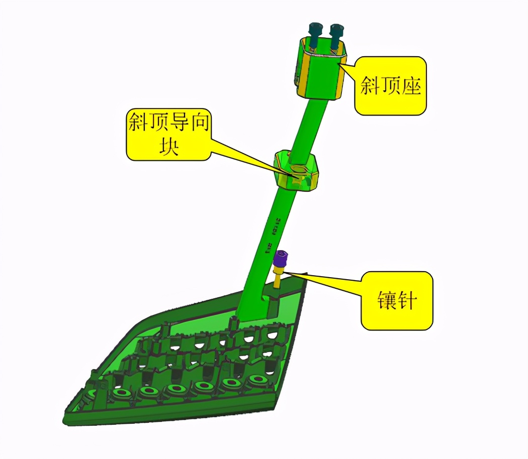

五、后模有一处斜顶,斜顶下面有一处镶针,设计这种斜顶的时候要注意,斜顶不能跟镶针发生干涉,斜顶按照普通的标准设计,如下图所示:
! N; X# C: P3 s+ p. {+ z- l2 l( ~& `' d' ^2 a8 S$ R
" g4 z- ]7 N" e: ?2 m4 K; P
