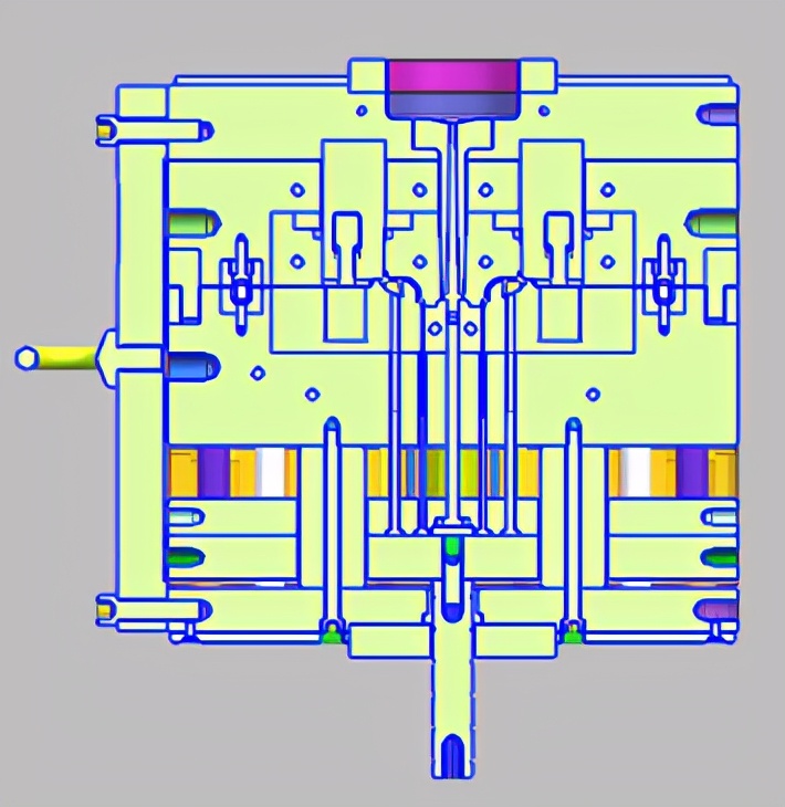

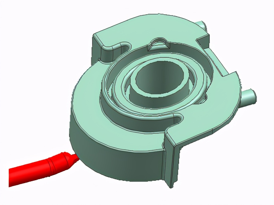

1、在模具设计中,我们常用的进胶口有大水口侧进胶、搭底进胶、这些进胶方式会给去除水口带来一定的难度,但加工简单,如下图所示:

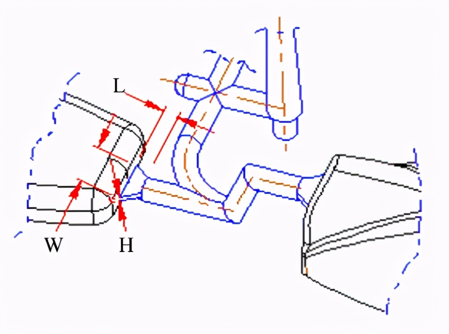

2、对于一些透明件、薄壁件的产品一般采用扇形进胶,扇形进胶加工方便,但不能自动断水口,需要人工修剪,如下图所示:

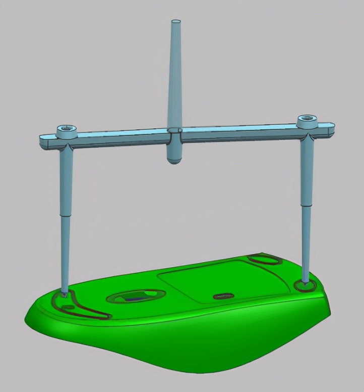

3、有些产品,无法用直接进胶方式,但要实现自动化生产。那么模胚就得选用大水口模胚,并且使用牛角进胶方式,如下图所示:

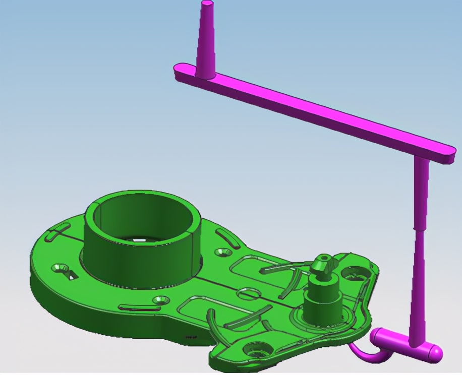

4、有些产品前模是外观面,但前模表面无法进胶,这时则需选用细水口点进胶,如下图所示:

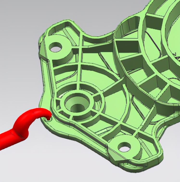

5、有些产品外观面不能进胶,但是我们可以从产品的侧面进胶,利用细水口转接大水口进胶,如下图所示:

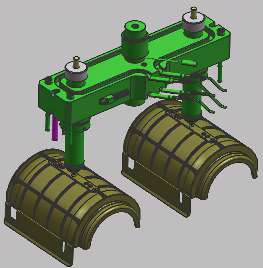

6、为了提高生产效率,缩短成形周期,有的产品采用热流道开方式点进胶的方式进胶,如下图所示:
