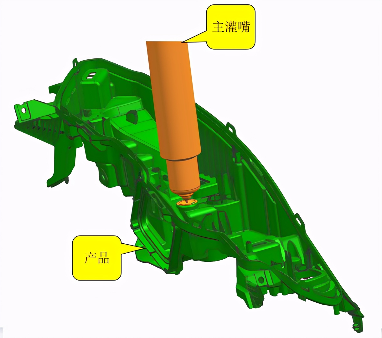

在模具设计中,汽车模具一直以来都是大家认为很难的模具,有的时候拿到一个产品感到无从下手,今天给大家分享一套经典的汽车车灯模具结构, 希望以后大家遇到这类产品,在设计方面能给大家带来一点启发:
8 z6 ?6 q7 Y* A8 M$ c
7 h) ^1 k) `7 y
一, 产品进胶方式:产品进胶方式有很多种,有搭底进胶,潜水进胶,直接浇口,牛角进胶,点进胶,细水口转大水口进胶等,本套汽车车灯模具采用热流道直接进到产品的表面,如下图所示:

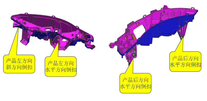

二、 从产品的斜率可以看出产品的正前方存在三处水平倒扣,产品的后方存在一处水平倒扣,产品的左方向存在一处斜方向的倒扣,产品的右方向也存在一处斜方向的倒扣,分析结果如下图所示:
8 R4 U/ Q6 X) j7 c( M
- w" d' c" ]4 u' H, W; b8 y

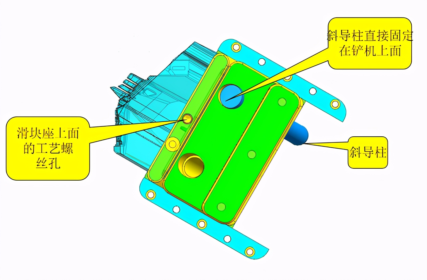

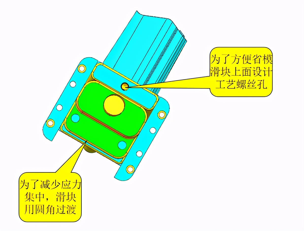

三、产品正面存在三处小滑块,按照普通的滑块设计方式,设计这种小滑块要注意:滑块的强度与工艺,由于行位镶件需要热处理,为了减少应力集中,行位周边需要圆角过渡,如下图所示:
# _0 d- U7 F6 _) X- M
( _1 k  F2 h- E& o* L/ y

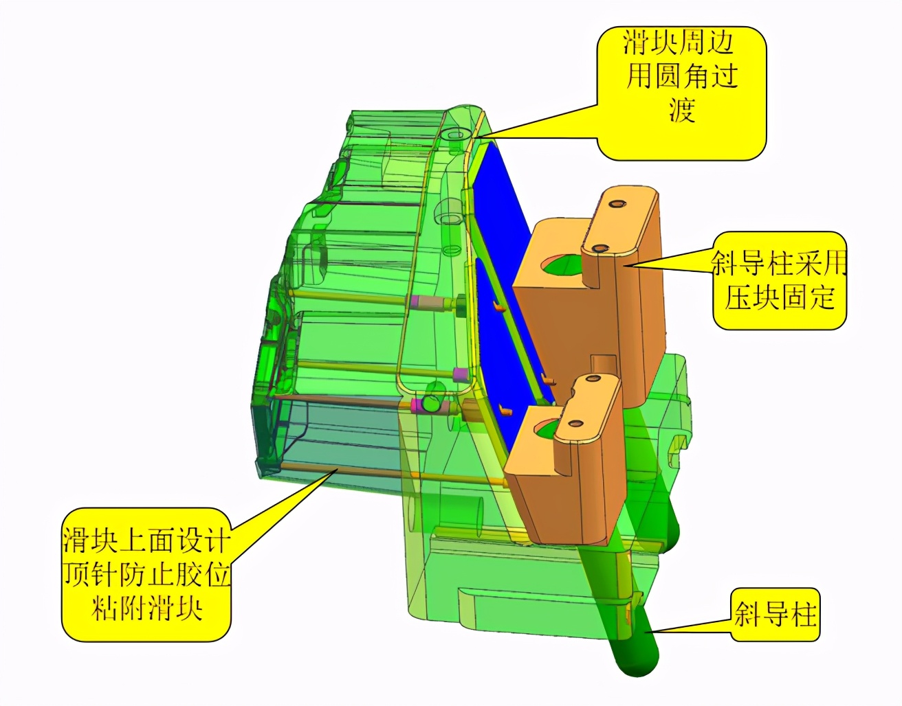

四、产品后方存在一处水平倒扣,滑块包胶面积大,为了防止胶位粘附滑块,在滑块上面设计顶针,由于滑块需要热处理,为了减少应力集中,行位周边需要圆角过渡,如下图所示:
, F6 ]- k$ u% H" o3 k
7 D1 e2 n! ?% W1 h4 N

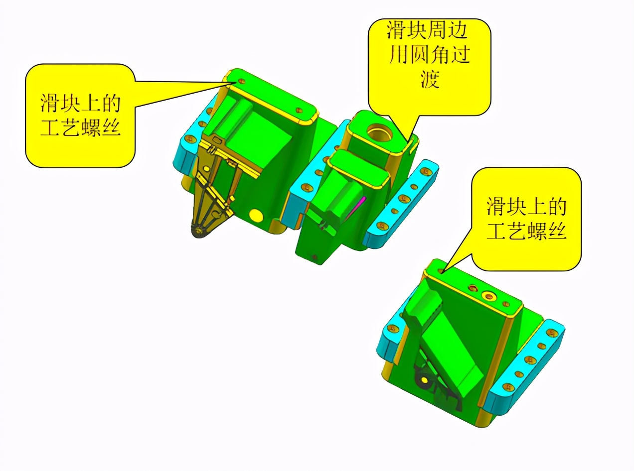

五、产品右方存在一处斜方向的倒扣,设计这种结构要注意:滑块的包胶方式以及限位方式,由于滑块需要热处理,为了减少应力集中,行位周边需要圆角过渡,如下图所示:
7 O& l4 Z" m# m! G# s+ N1 h' k
2 u% S! O8 Q; {0 T
六、产品左方存在一处斜方向的倒扣,设计这种结构要注意:滑块的包胶方式以及限位方式,由于滑块需要热处理,为了减少应力集中,行位周边需要圆角过渡,如下图所示:
: d# ~4 B% Z3 I; [  W2 L
" r* \: f; @& k+ V
