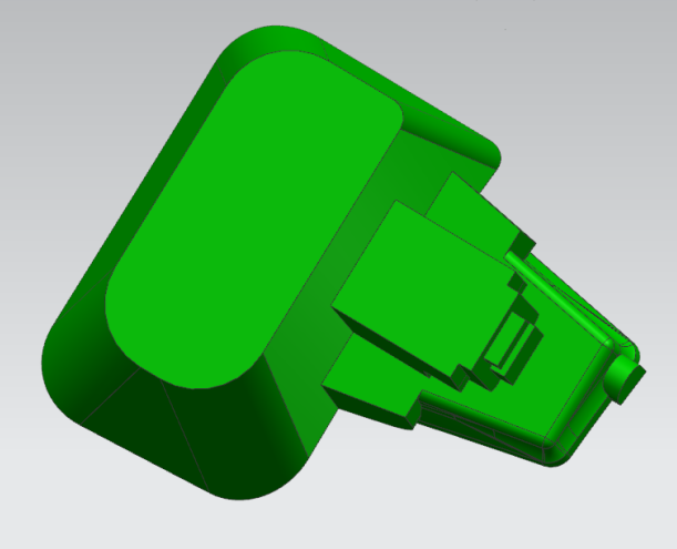

汽车模具斜顶跟普通的斜顶不一样,斜顶头部设计很大,主要是因为头部要安装斜顶杆,并且用螺丝或者销钉固定在斜顶杆上面,那如何设计汽车模具的头部你呢?如下图所示:

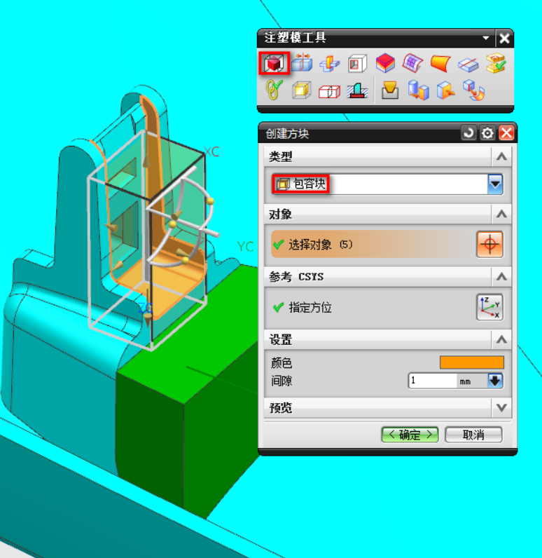

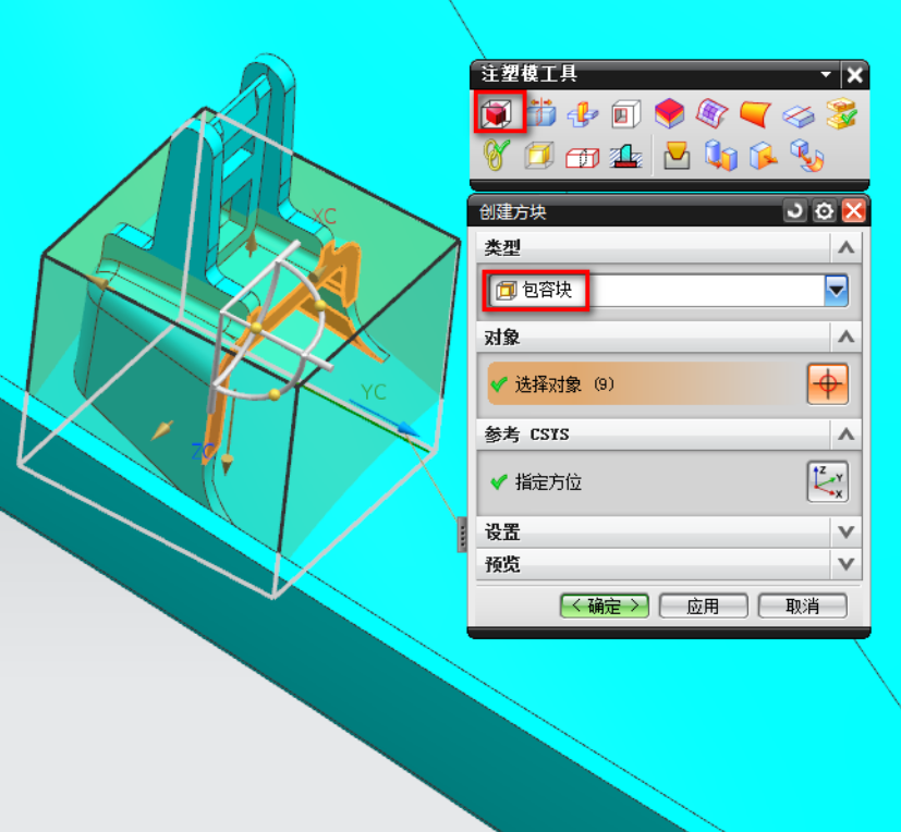

1、在【开始】--【所有应用模块】--【注塑模向导】--【注塑模工具】--【创建方块】用鼠标左键选中斜顶包胶的面,点击确定,如下图所示:

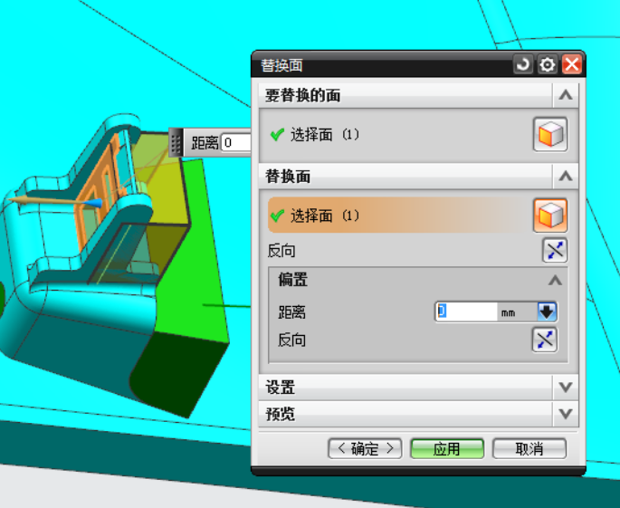

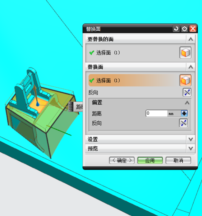

2、在【插入】--【同步建模】--【替换面】,选中所创建出来的包块的面替换到产品的表面,结果如下图所示:

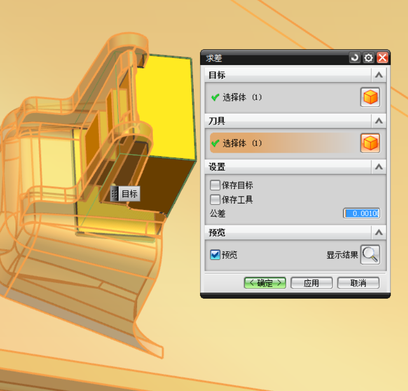

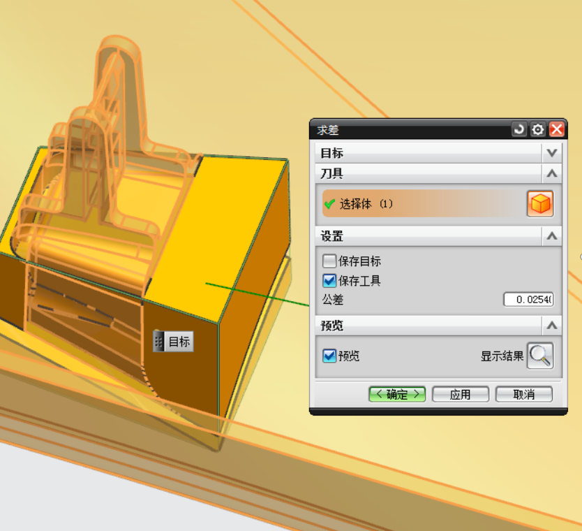

3、在【插入】--【组合】--【求差】选中所创建出来的包块与产品求差,点击确定,结果如下图所示:

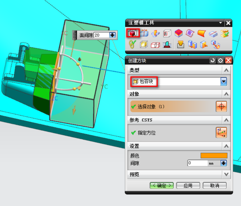

4、在【开始】--【所有应用模块】--【注塑模向导】--【注塑模工具】--【创建方块】用鼠标左键选中斜顶上部分包胶的面,点击确定,如下图所示:

5、在【插入】--【同步建模】--【替换面】,选中所创建出来的包块的面替换到产品的表面,结果如下图所示:

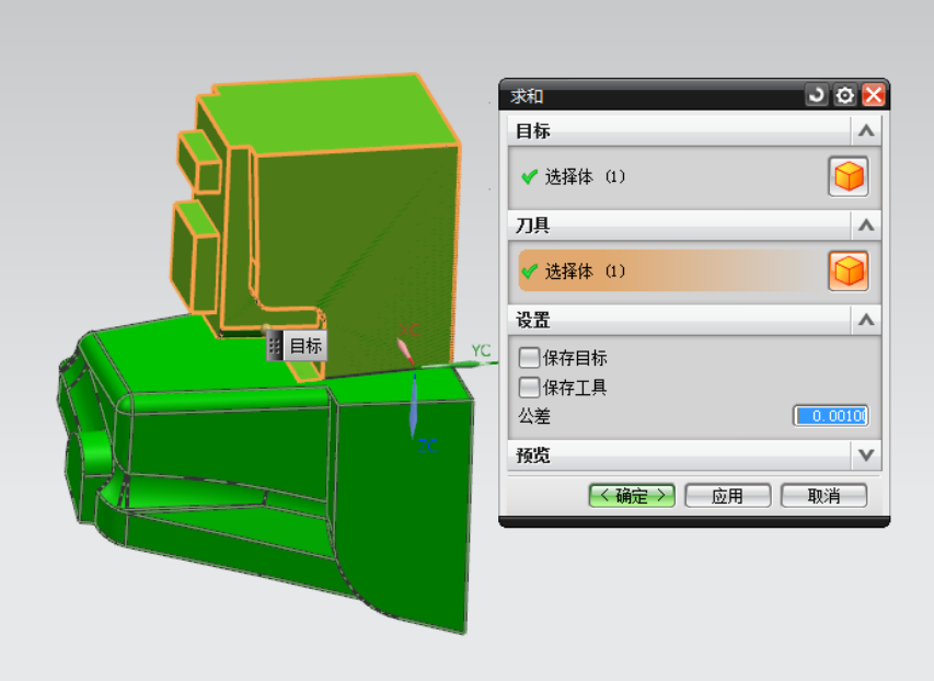

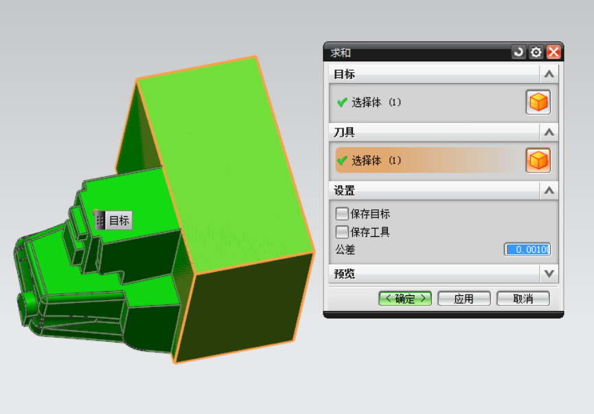

7、在【插入】--【组合】--【求和】选中所创建出来的两个实体求和,点击确定,结果如下图所示:

8、在【开始】--【所有应用模块】--【注塑模向导】--【注塑模工具】--【创建方块】用鼠标左键选中斜顶包胶的面,点击确定,如下图所示:

9、在【插入】--【组合】--【求和】选中所创建出来的斜顶头与包块求和,点击确定,结果如下图所示:

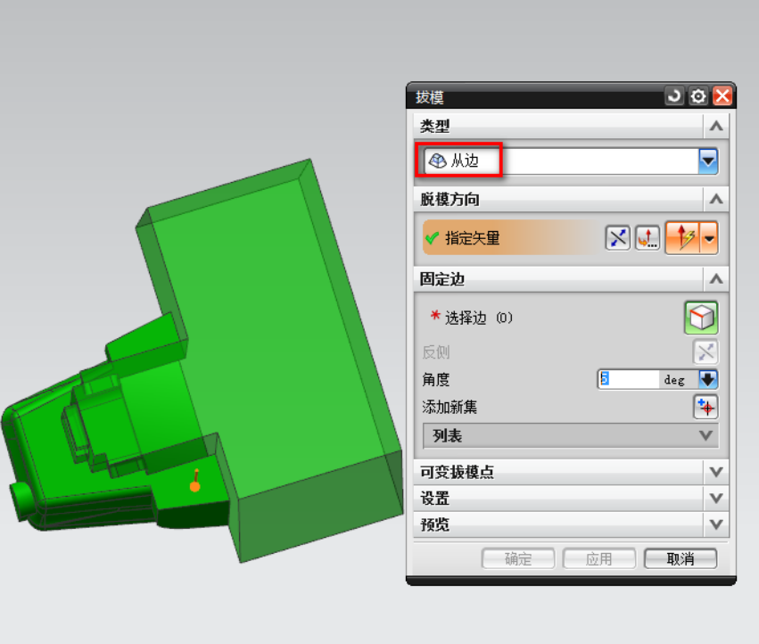

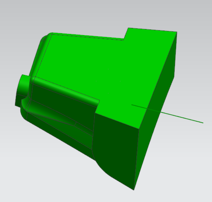

10、在【插入】--【细节特征】--【拔模】选中所创建出来的斜顶两个侧面进行拔模,插穿角度一般为(3-5)度,点击确定,结果如下图所示:
6 B; j- X$ n# T& \+ d% k
: M) M8 i2 ^7 r  M# c

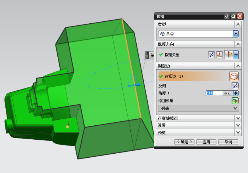

11、在【插入】--【细节特征】--【拔模】选中所创建出来的斜顶在顶出方向进行拔模,拔模角度为14度,点击确定,结果如下图所示:
: A; _! \8 v/ t$ M
% X' h0 M. x+ Y

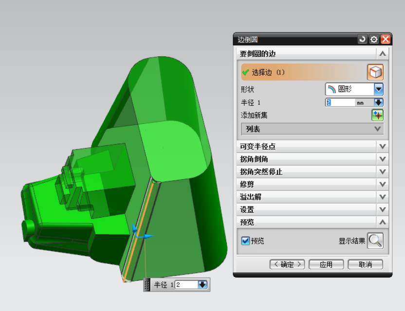

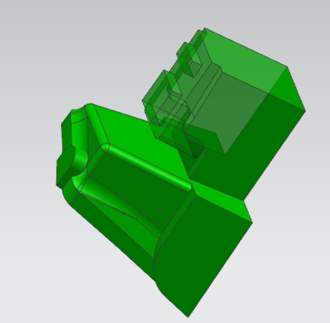

12、在【插入】--【细节特征】--【边倒圆】选中所创建出来的斜顶边倒圆角,点击确定,至此汽车模具斜顶体设计完成,结果如下图所示:
$ M& g1 Z4 `+ o5 l
9 {  M7 E) M3 P0 [+ i& U$ f$ Z
