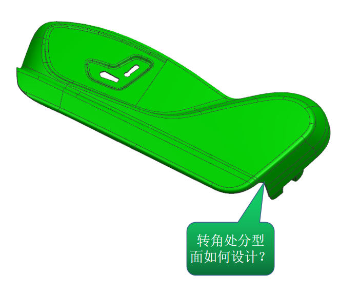

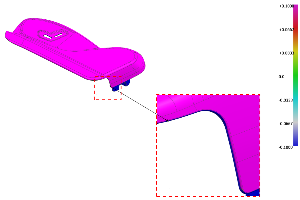

分型面设计的美观性是衡量一个模具设计师水平的基本标准。分型面要求做到合理,简洁,美观,顺滑,封料位以外的部分分尽量能够用CNC加工出来,这样不仅节省电火花的加工成本,而且减少研配的成本。是设计者始终努力追求的终极目标。在汽车模具设计中,转角分型面如何设计呢?如下图所示:
( j- C, o' l. h5 f
) H& u0 c! P* I3 d( ~, h% x* N

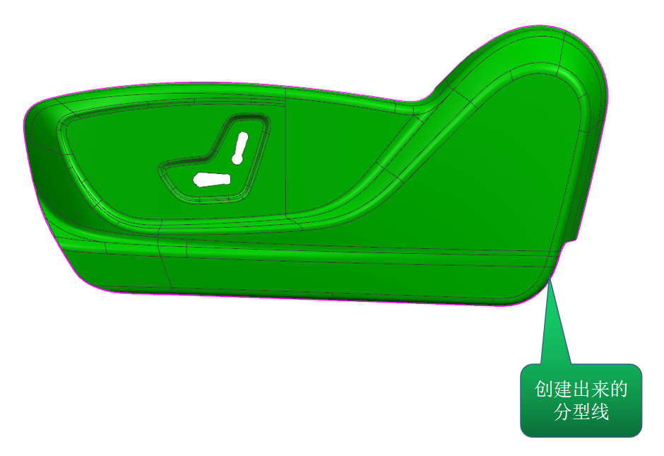

二、 通过斜率分析可以看出,产品的分型线存在紫色面与蓝色面相交汇处,此处的分型线要抽取产品的最大轮廓线才能创建出来, 如下图所示:
  m7 X% X* }9 T+ i4 v2 R4 Z
) u3 P* A2 c5 H' y6 b) P
三、把产品按F8摆正 , 在【插入】-【来自体的曲线】-【抽取】选择轮廓线,用鼠标左键选中产品,转角处的分型线就创建成功,如下图所示:

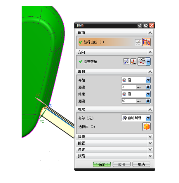

四、 在【插入】-【设计特征】-【拉伸】将抽取出来的分型线分别沿X方向拉伸80mm,如下图所示:

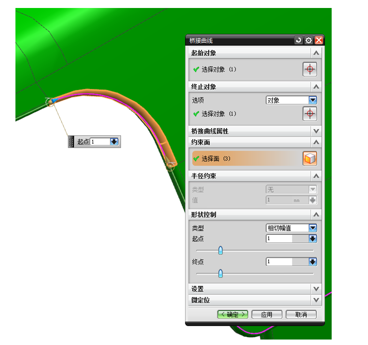

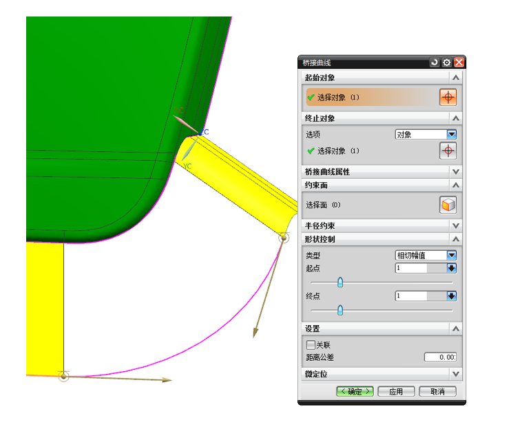

五、 在【插入】-【来自曲线集的曲线】-【桥接】将拉伸出来的曲面边桥接,点击应用,如下图所示:
- S3 z  d( j3 P7 J& z  e2 N9 u
! T5 o  }6 Y" X8 ~

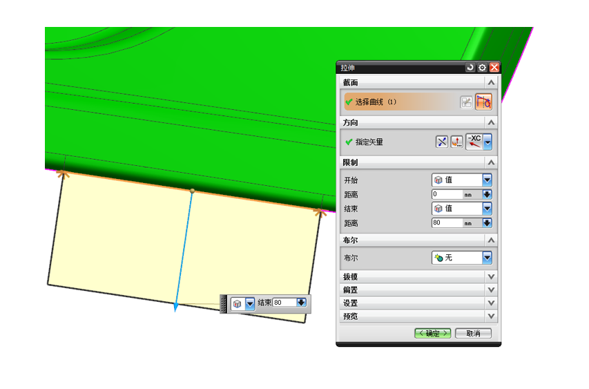

六、 在【插入】-【设计特征】-【拉伸】将桥接曲线向X方向拉伸80mm,如下图所示:

七、 在【插入】-【来自曲线集的曲线】-【桥接】将拉伸出来的曲面边进行桥接,如下图所示:

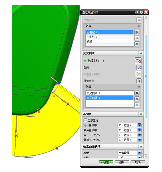

八、 在【插入】-【网格曲面】-【通过曲线网格】将桥接的曲线与曲面边做网格,自此,转角分型面创建成功,如下图所示:
