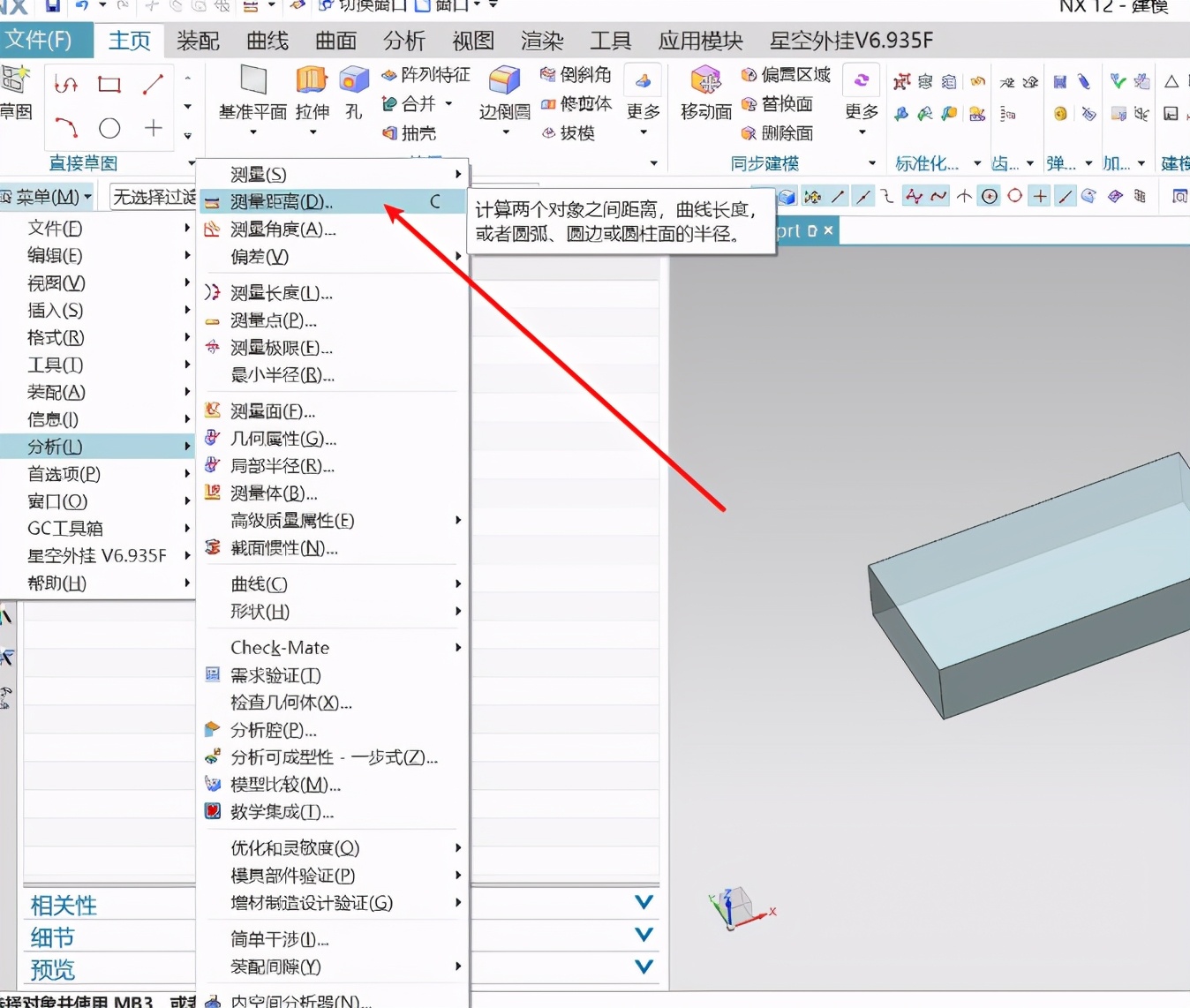

打开UG12.0选择菜单,找到分析-测量距离指令

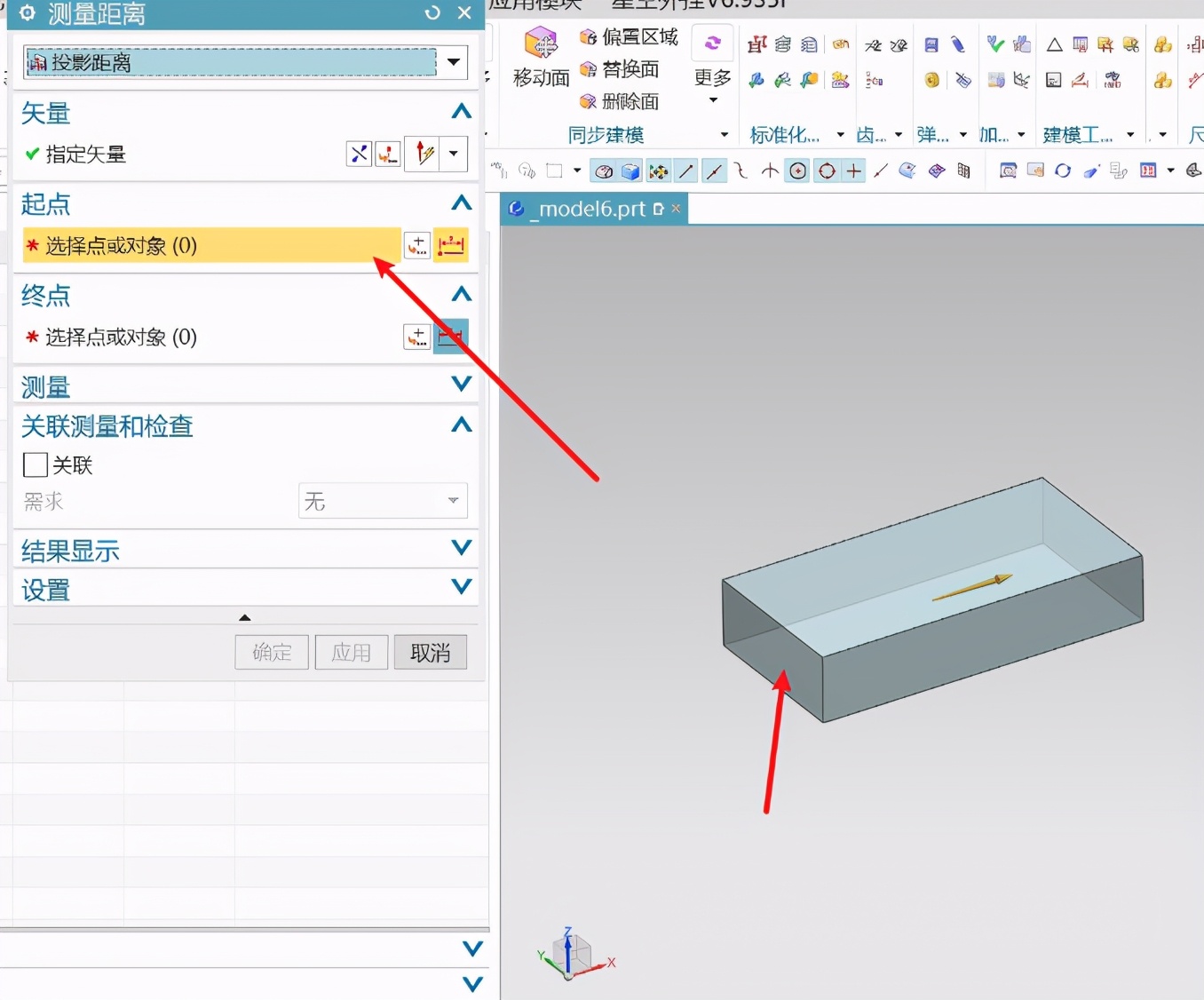

这里指定矢量

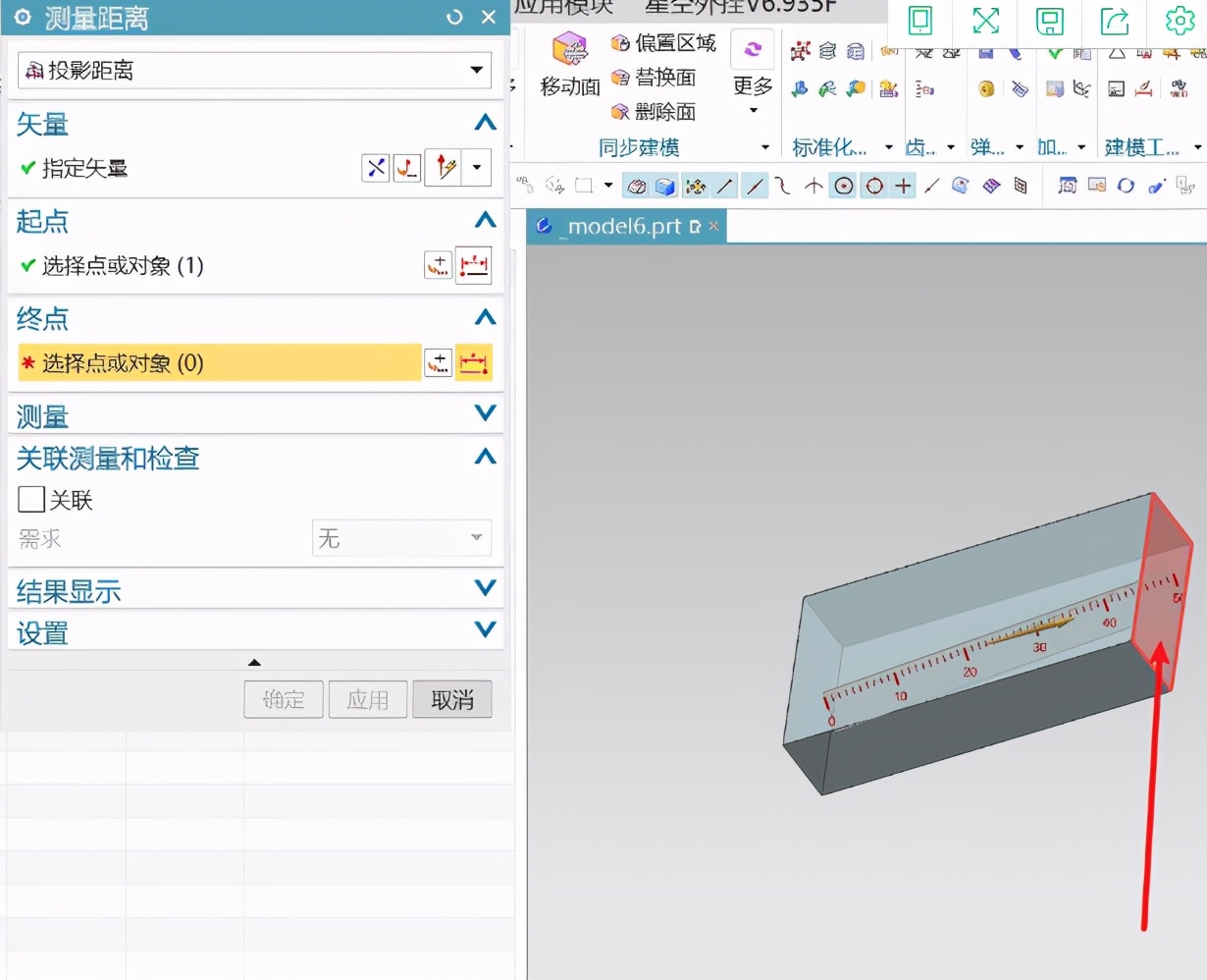

选择测量起点
9 `- J' ^3 p( U" ~7 ?2 z
& y/ w( m2 M$ P

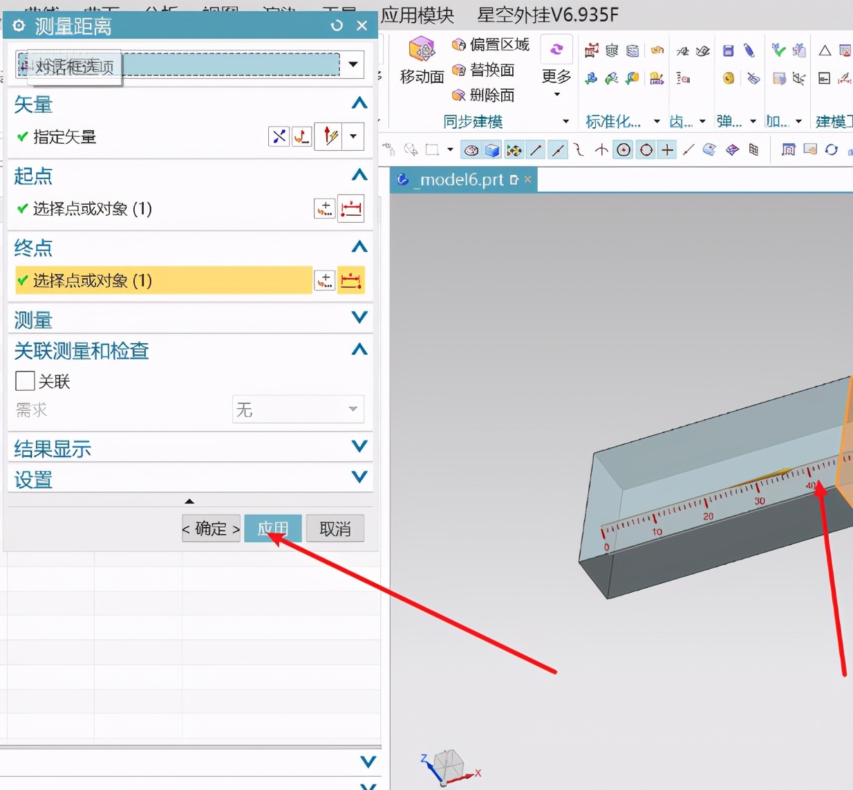

选择测量 终点
/ ^2 R; W8 s, [7 l- Y
& A( V7 I% `- ?
测量得出50毫米
