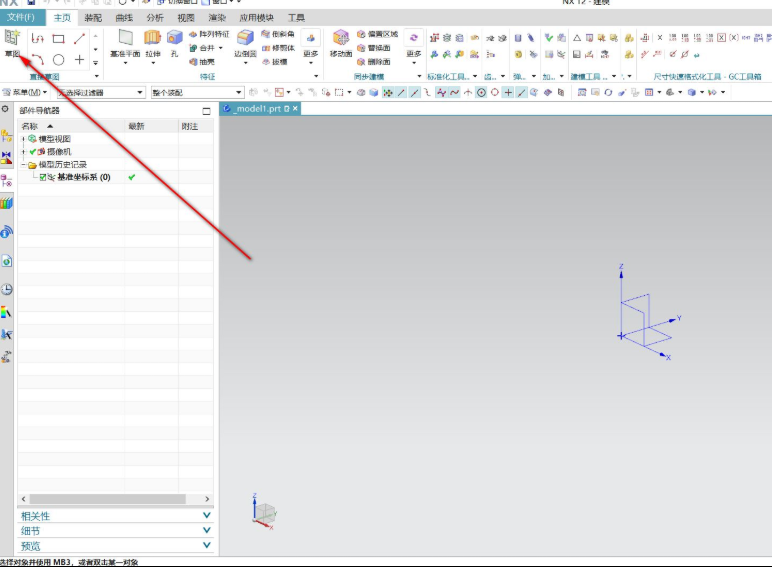

首先,打开软件,新建一个零件,选择草图

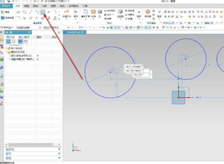

选择圆,画三个圆

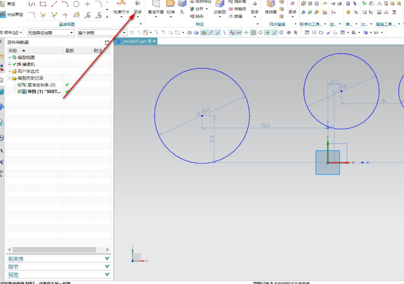

点击更多,选择几何约束
; C" s7 P/ L7 j  o
. I2 K1 A9 w2 D8 n7 f) Q( R* y' H

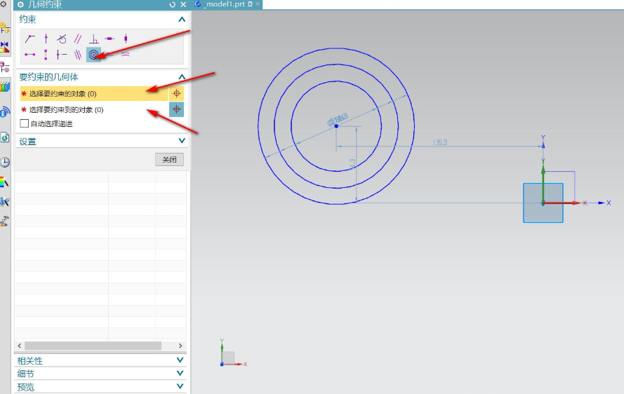

选择同心,然后依次选择两个圆
4 g) ]+ H0 G4 ?, G  A7 x+ N1 n
, o- z/ z$ P( ~& R3 d0 m) d3 m

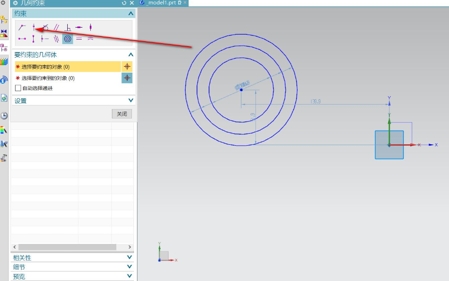

选择第二个,点在曲线上
8 n4 ]. F, x% h% u
( o) R+ j& [$ {! x: ]$ s" B

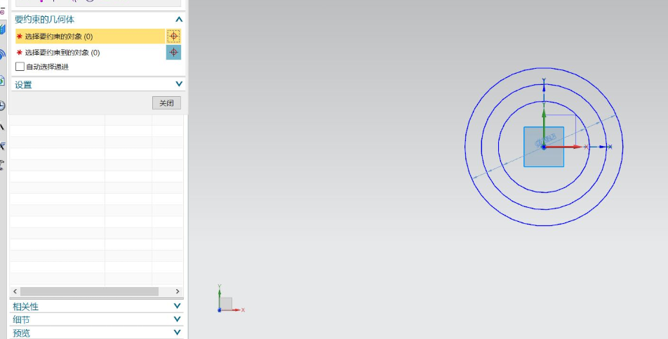

依次选择点和坐标轴,将圆心固定在原点处
5 v8 A$ E0 N0 R% B
