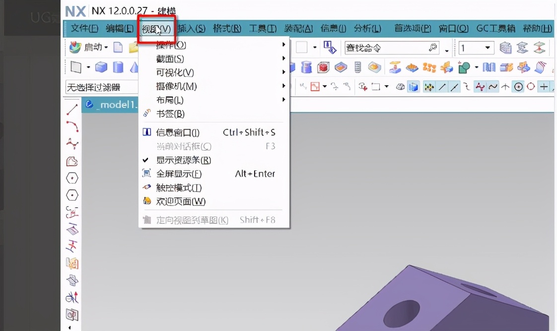

先打开UG12.0软件,进入视图菜单。
5 p% w8 J* W! m4 P+ [% [! j
. U* ?$ a) y( S# f# Y2 Z3 |/ O

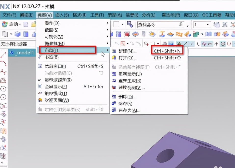

再点击选择“布局”,调出新建布局对话框。
' c+ t2 ?( Y( m6 J; a3 V' t& b0 R1 ^6 [0 D2 v- U. {( i% v

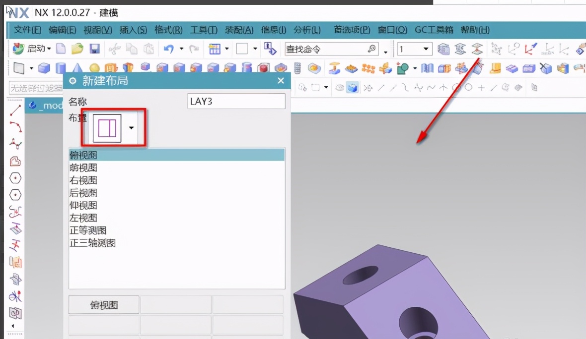

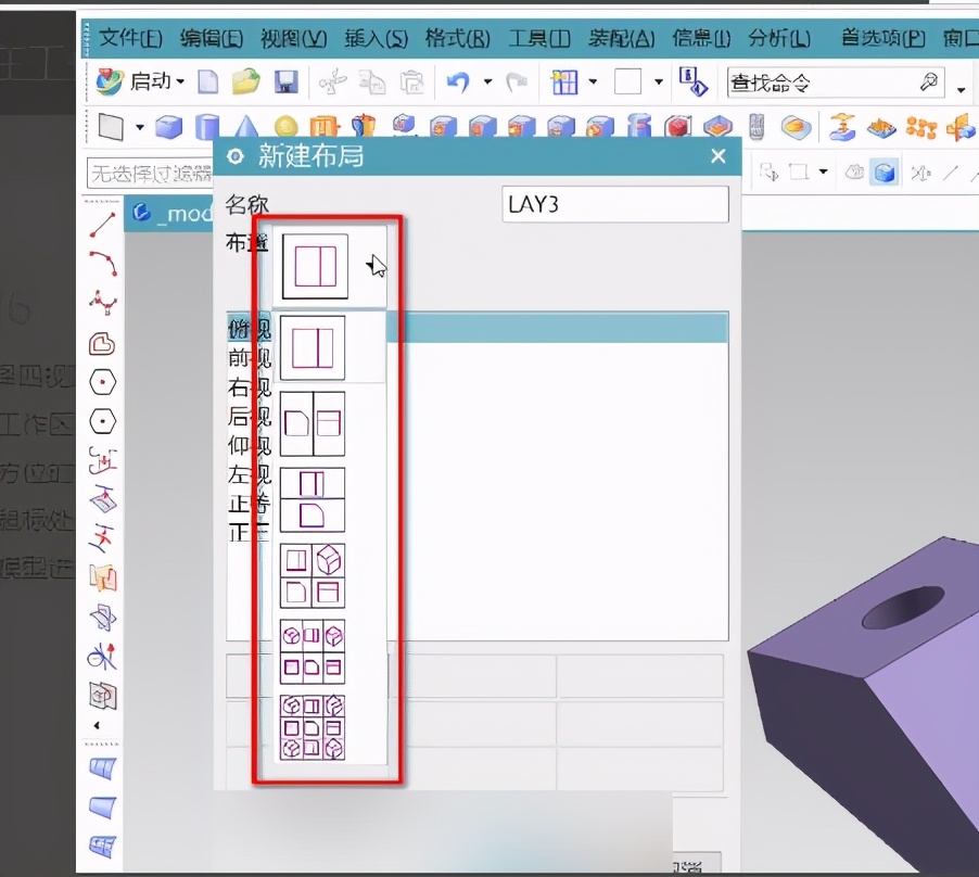

在布置窗口里选择想要的视图。
4 U, d1 X# @8 z# b% q3 Z' s

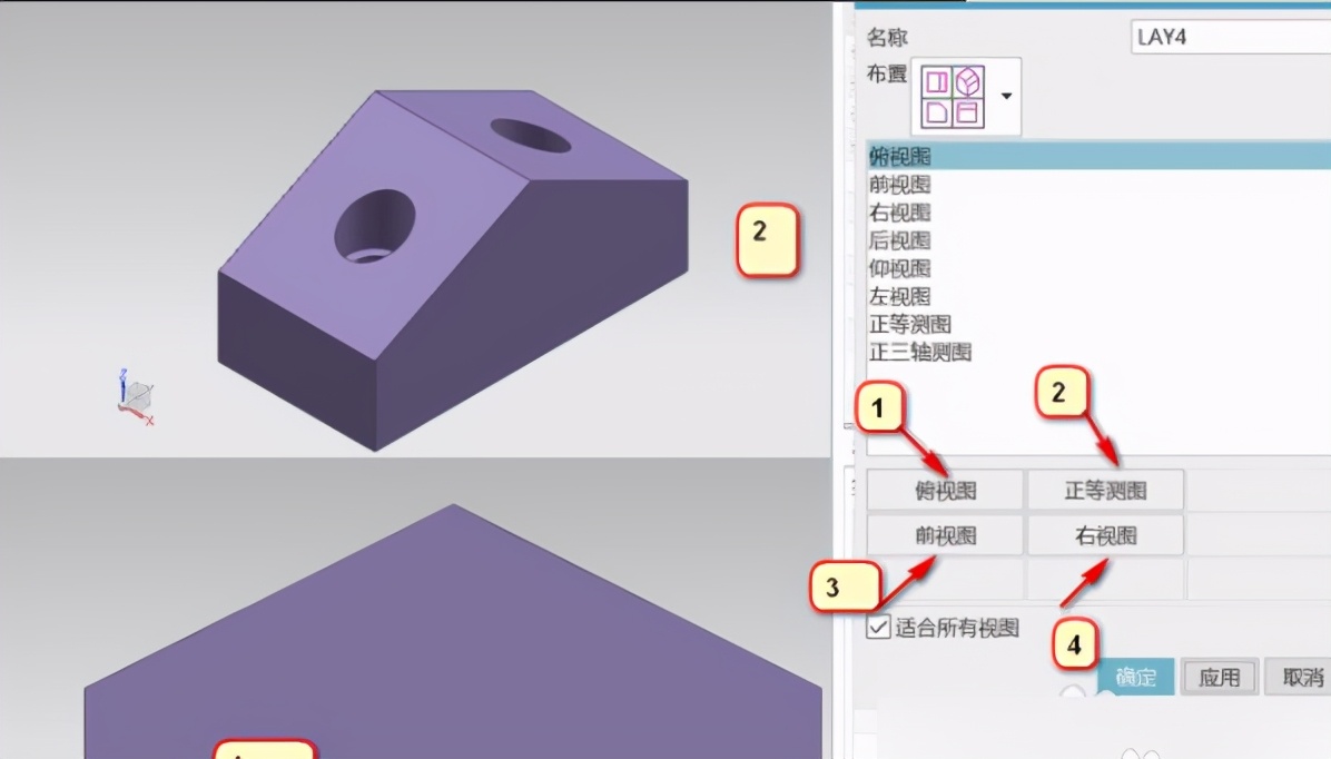

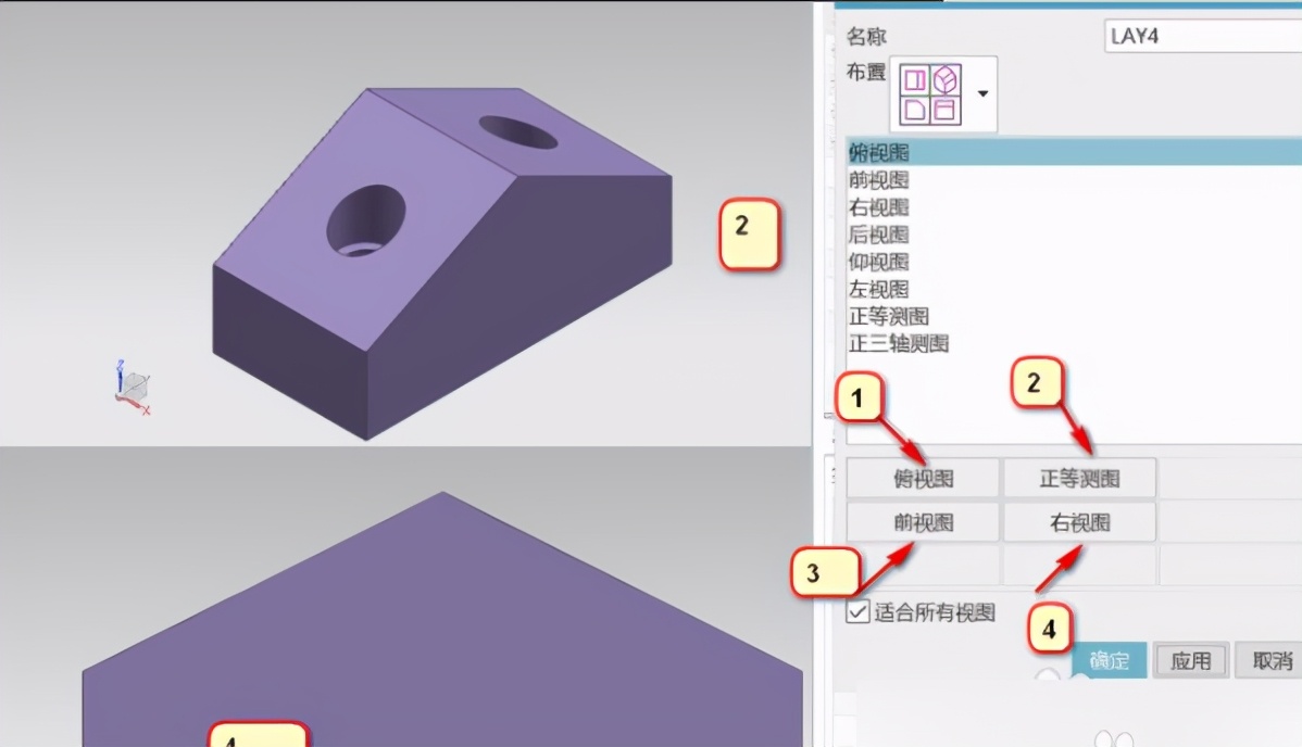

然后选择预设即可看到想要的视图。
; e$ {& m: c/ Z% \: R) R$ j# q
) R0 k$ P: t( ]' N/ C0 {  ~/ K
点击应用,对视图进行调整完成。
