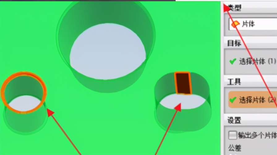

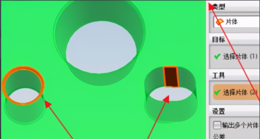

ug12.0如何补实体模型里的烂面,操作步骤如下:
7 w" o" g+ ~0 E1 T; v- M
" N* P  Q% {* u2 D7 ?3 u5 J2 \
先打开安装好的UG12.0软件。
, w1 V# ?! q( ]2 t# O3 a
' |# ], `# y4 j

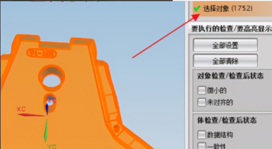

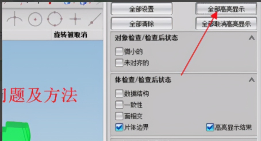

再点击高亮显示,如下图。
# K# Y0 z$ J( r+ C2 s1 ^: K) V
: Q. h  K5 m" y/ t/ \

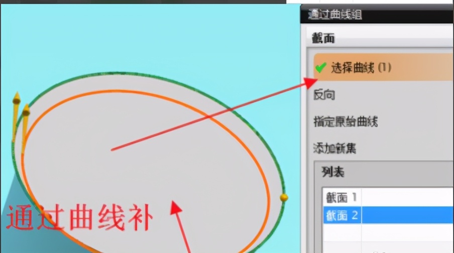

然后利用曲线网格来建立曲面;
& t/ _% T9 Q9 [/ W- d' M; R! v

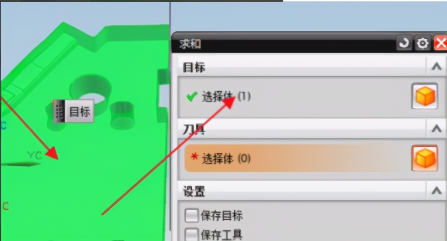

最后利用求和进行检查即可;
