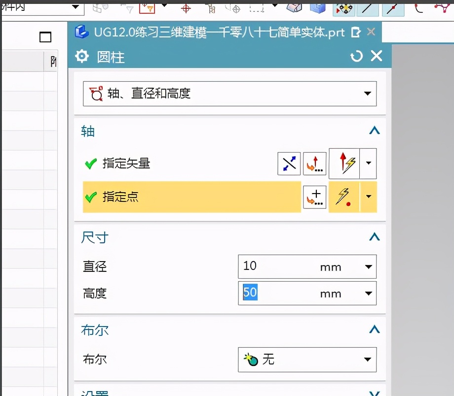

执行【】菜单——插入——设计特征——圆柱体【】,指定矢量Z轴,指定点:坐标原点,设置尺寸:直径10,高度50,点击确定

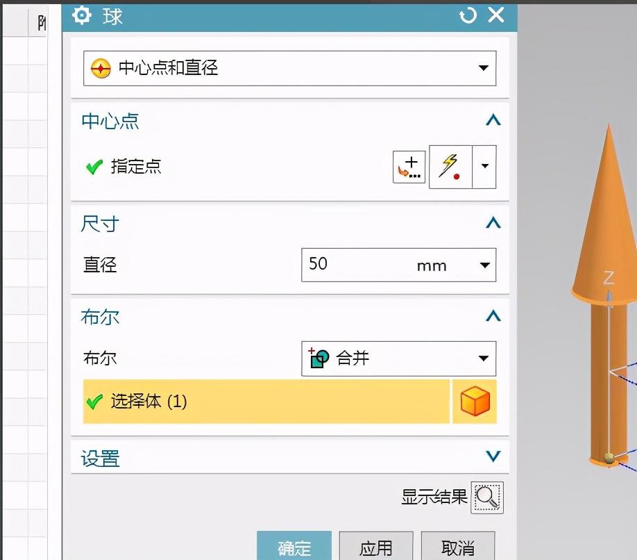

执行【】菜单——插入——设计特征——圆柱体【】,指定矢量Z轴,指定点:坐标原点,设置尺寸:直径50,布尔合并,点击确定

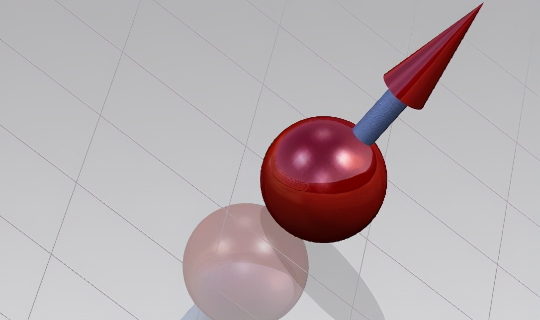

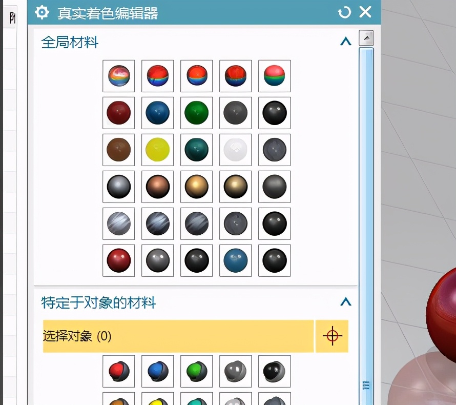

隐藏基准坐标系,显示设置为着色,调出真实着色编辑器,给球体和圆锥指定红色金属涂料,圆柱体指定蓝灰色纹理至此,这个简单实体零件就建模完成,
