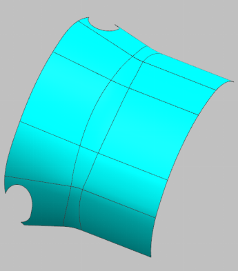

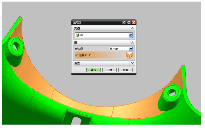

1、点击菜单【插入】—【关联复制】—【抽取体】,用鼠标选中要抽取的喇叭口处的分型面,点击确定,结果如下图所示:
, C2 O' z9 z) n( w+ |% ~
- d9 I( t6 y, S( b. r' g1 f  s7 G
& i5 ?& A$ q9 u3 C
$ i: X- R/ P  B) M. K
$ S' O0 \/ g! ~' c
% C: j" u" w$ c- l  S" |

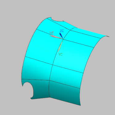

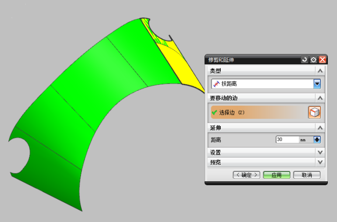

2、点击菜单【插入】—【修剪】—【修剪与延伸】,将抽取出来的分型面向往延伸30mm,点击确定,结果如下图所示:
0 P: @6 E/ d" @$ d
% Z. l& y) k! O# y; s
7 J2 w" y' Z1 ~& D. y) y* h, i

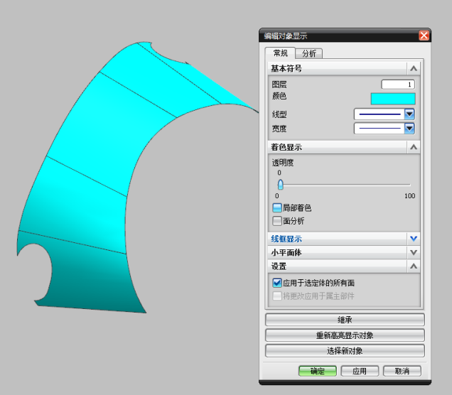

3、点击菜单【编辑】—【对象显示】,选中延伸出来的曲面,点击确定,结果如下图所示:

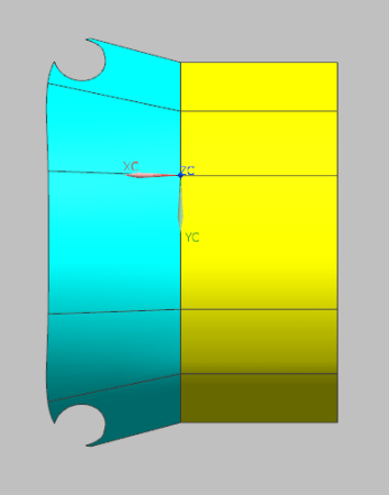

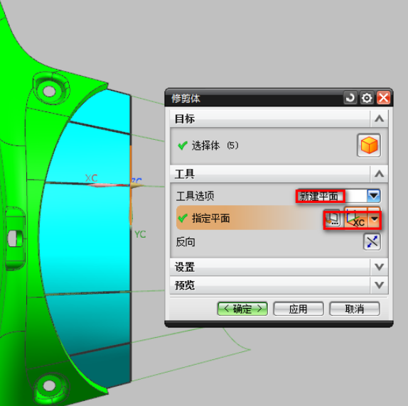

4、点击菜单【插入】—【修剪】—【修剪体】,在工具选项中利用垂直于X轴的平面修剪延伸出来的片体,点击确定,结果如下图所示:
9 ?5 _: N* a$ b4 \' q$ L& g. N
4 T7 a6 V) R9 ^# L
1 |3 A; U8 f4 N( w& x# @) T: Q
9 e+ O7 L& b" n

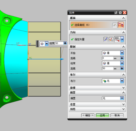

5、点击菜单【插入】—【设计特征】—【拉伸】,选中修剪好的曲面边向外拉伸50mm,点击确定,结果如下图所示:

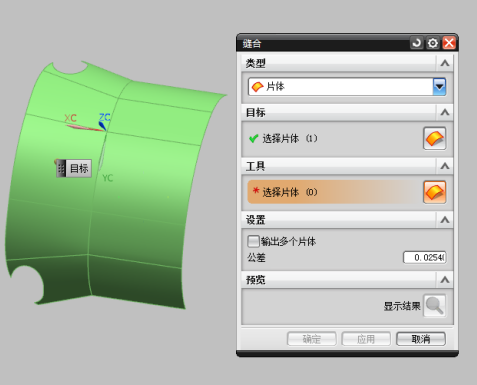

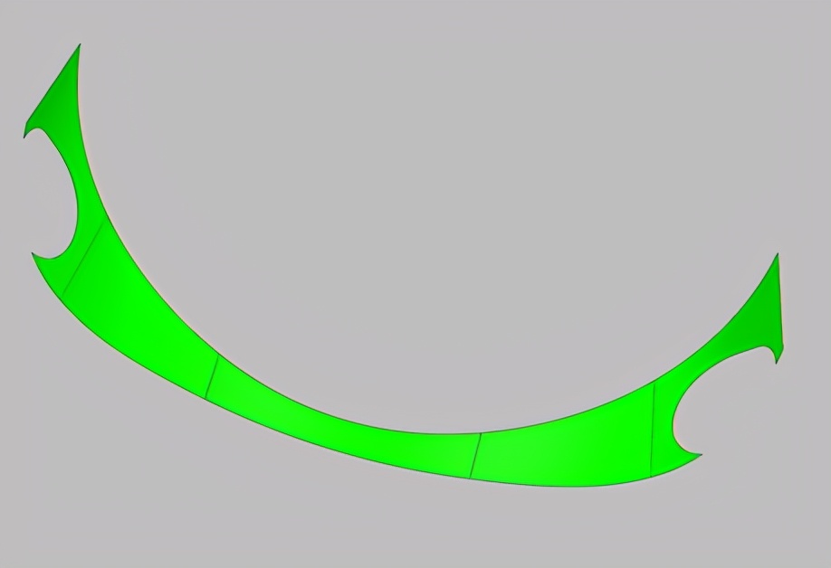

6、点击菜单【插入】—【组合】—【缝合】,选中拉伸出来的片体与修剪后的片体进行缝合,点击确定,结果如下图所示:
0 ~4 d  v% @1 u# d5 c8 Y* m  H
. m7 i1 O  m' }3 \: ]' ?2 j, f
( u0 ?9 m) L+ v/ i* y; Y
8 Q. w5 a. M7 w' a! I+ V- J1 ~- ?3 T, h6 P/ R
. y6 x! O: \% w# Z1 O: R) B; q7 d$ q' G! M' l; I

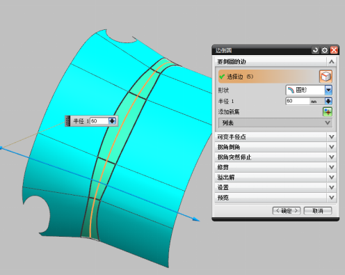

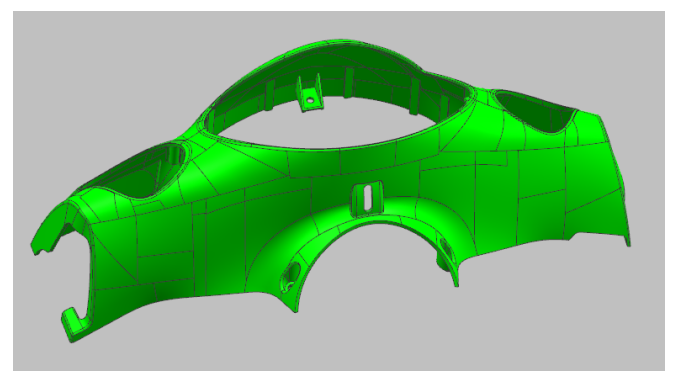

7、点击菜单【插入】—【细节特征】—【边倒圆】,为了方便CNC加工,分型面采用圆角光顺过渡,在分型面处倒R60的圆角,至此,喇叭口处的分型面创建完成,结果如下图所示:
- U( H+ d; \; s, l
' O5 f" J! S* A0 g0 H( J8 z4 j
; i! t1 a: A4 N$ r
/ {6 R: I3 T* W% b1 {0 K/ _# R' R& ?
( q; ?4 d7 Q; a4 {! Q
