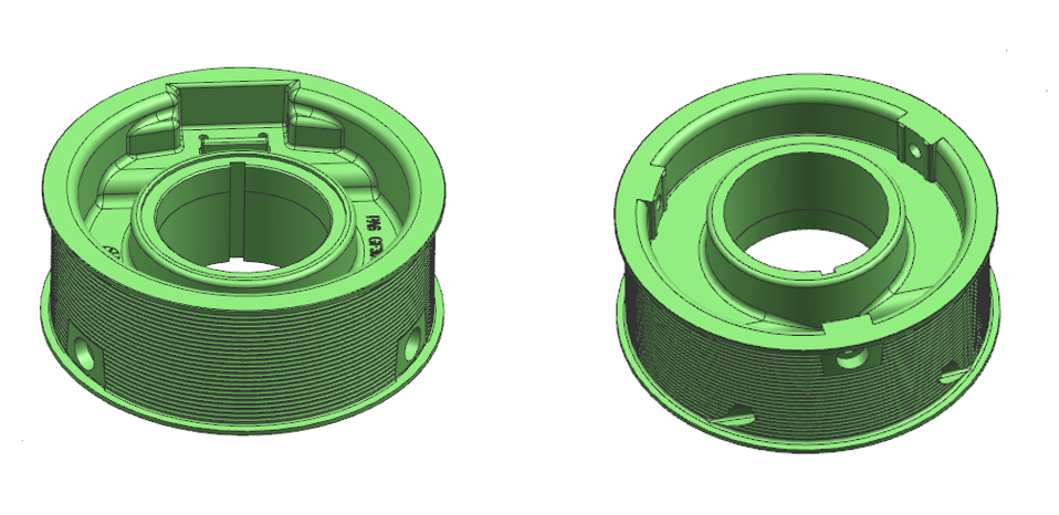

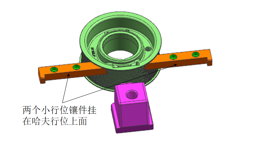

在很多消费类电子产品中,为了满足产品功能与装配的需要,产品内部经常设计成圆柱形通孔。产品侧壁经常也会设计一些侧向通孔,因此,模具设计就变得很复杂,大家设计就不会那么得心应手,今天就给大家分享一种行位上出斜行位的结构,希望给大家有所启发。

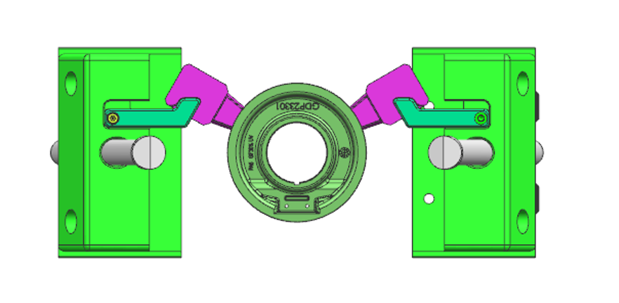

一,产品两边胶位采用两个大哈夫行位对包,为了防止行位合模错位,在设计哈夫行位时要注意:行位需要做虎口定位,虎口的插穿角度一般设计成3-5度,由于行位上成型胶位多,为了保证产品的冷却效果,在行位上设计冷却运水,如下图所示:

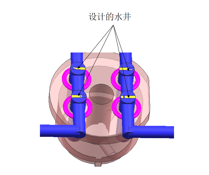

二,为了方便加工,前模镶件单独镶出来,前模镶件很深,为了达到充分的冷却效果,在镶件上面设计水井冷却。结果如下图:

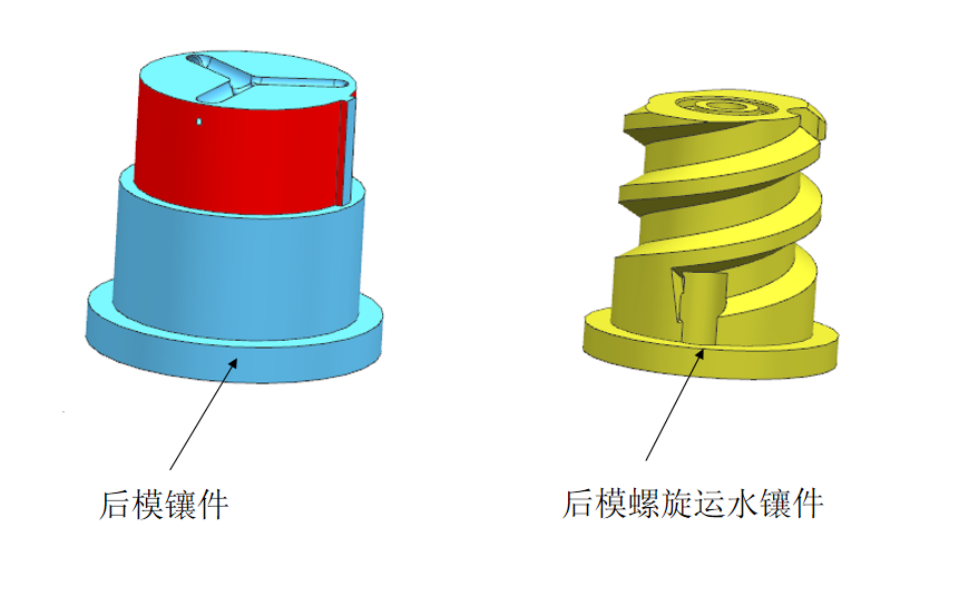

三, 后模的碰穿孔设计镶件单独镶拼出来,由于流道从镶件上面进胶,为了充分冷却胶位,镶件里面走螺旋运水。如下图所示。

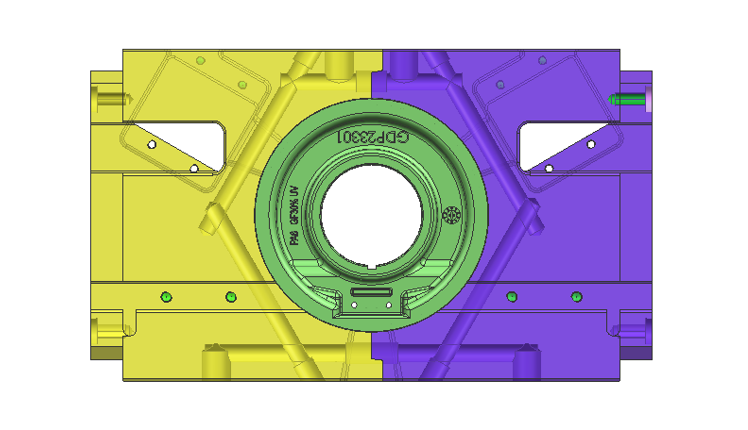

四, 产品沿开模方向相同的孔设计成一般行位镶件,行位镶件采用挂台的形式挂在大的行位镶件上面,行位镶件采用螺纹固定,正面的小行位采用一般的行位设计标准设计,如下图所示。
* i3 z6 t' V. _4 D2 K* T
  O) u- \* I" i: d- u2 k/ P

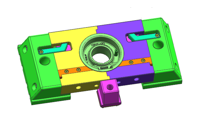

五, 设计一个连接块固定在行位座上面,当斜导柱竖直向上运动时,拨动行位座向后退,从而使斜行位向后退,达到脱扣的目的。
& y7 m! V, e' q
* d; b# t  _7 E8 f
六, 行位组合效果图如下图所示
