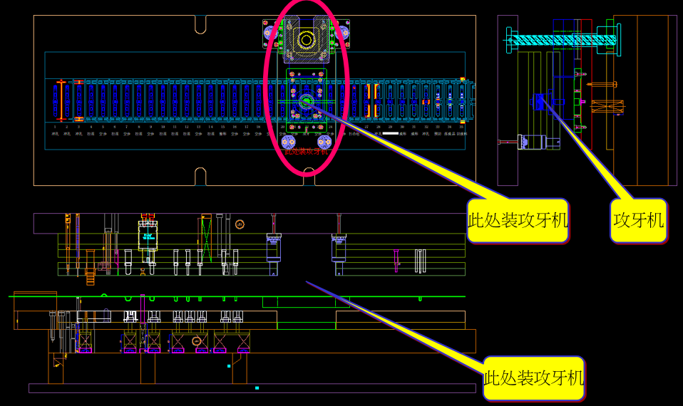

导语:我们在生产中碰到一些加工工艺复杂的产品,如果按加工工艺一步步来做,往往需要花很多人工和时间,这样做不仅生产效率低,而且成本也高,从而造成产品在市场上没竞争力。
比如上图一所示,这是一个拉深带折弯并且还要攻牙的产品,产品材质1.2MM拉深铁料。
一般我们用连续模拉深再折弯后冲压出产品,然后用人工单个产品攻牙,这样做想要保持冲压生产跟攻牙同步,必须要七八个攻牙工人同时攻牙,太费人工且效率低下。
如果我们在连续模内加装一个攻牙装置,这个问题就迎刃而解了。产品在模具里面一边冲压生产一边攻好牙出来,很爽,以前要9个人做的事,现在只要一个人就解决了,不仅省人工,省机器,省电费,还省心。
设计模内攻牙诚然是一件大好事,但有一定的技术难度,很多工厂不会设计,下面就让我一步步给大家讲解!

2.我们要排好料带,非常清晰地安排好从冲孔,飞边,到拉深,折弯,落料等每一个工站的工作图,定好模内攻牙机的位置,确定好模板分板位置及模板的长宽尺寸,并做好料带侧视图。如图四

3.我们要确定好模具结构,各块模板厚度,画好各个成形工艺在模具结构中的侧视图,做好模内攻牙机在结构图的位置。如图五

4.根据料带工艺图和模具结构侧视图,绘制整套模具图,以及模内攻牙机在模具内的安装加工图。如图六

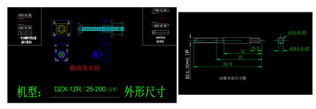

6.绘制好零件图以及做好加工说明和标数。需要外购的标准件要单独画好准备外购,如一些标准件不知道尺寸和形状,可要求供应商提供图纸或图档进行选择,并保存相关常用规格的图档。(如模内攻牙机的规格和图档)
