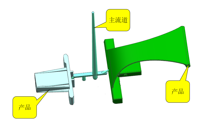

一, 产品进胶方式:产品进胶方式有很多种,有搭底进胶,潜水进胶,直接浇口,牛角进胶,点进胶,细水口转大水口进胶等,本套模具分别采用潜前模和潜后模的进胶方式,如下图所示:

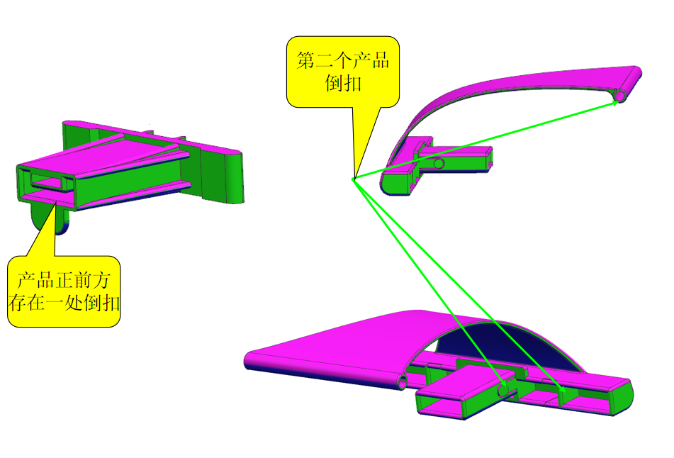

二、 从产品的斜率可以看出,小产品的正前方存在一处倒扣,大产品的前方存在一处倒扣,产品的左方向也存在倒扣,在倒扣的左右方向也存在倒扣,分析结果如下图所示:

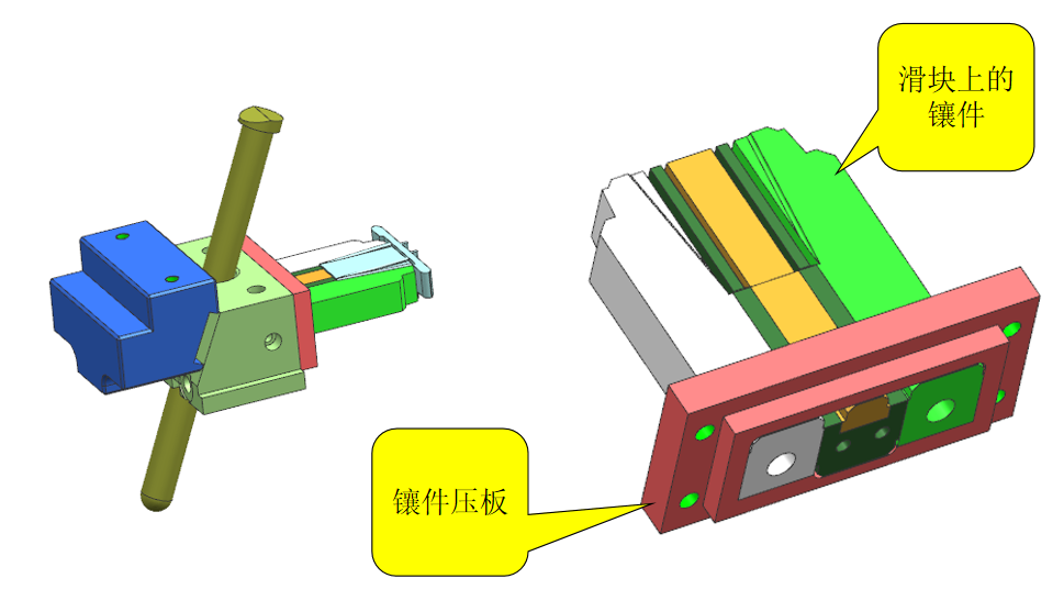

三、小产品正前方存在倒扣,此倒扣按照普通滑块的设计方式设计,为了保证行位镶件的互换性,将滑块三处倒扣设计成三个镶件,用压块固定在行位座上面,如下图所示:

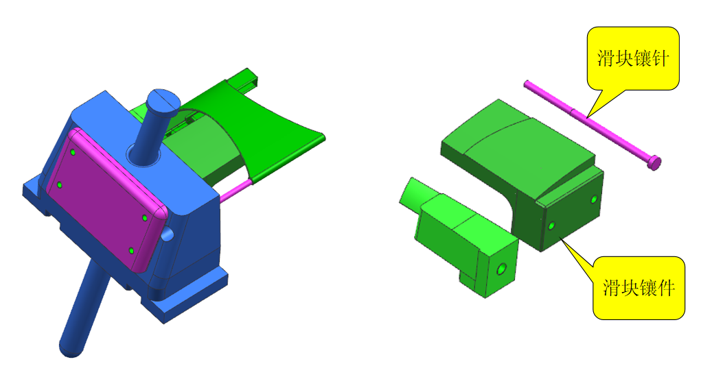

四、大产品正前方存在水平方向的倒扣,前方还存在一只很长的镶针,镶件做挂台并用螺丝固定在行位座上面,行位镶针用无头螺丝锁在行位座上面,如下图所示:

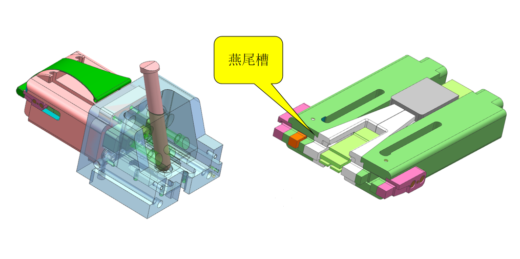

五、产品的左方向也存在倒扣,倒扣的侧面也有倒扣,滑块在出模方向无法一次脱模,这就要设计滑块里面出滑块,由于产品空间有限,滑块的驱动方式采用燕尾槽连接,所有的滑块镶件都设计成冬菇头连接在行位座子上面,如下图所示:

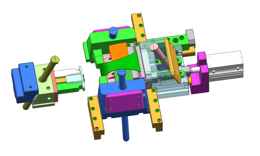

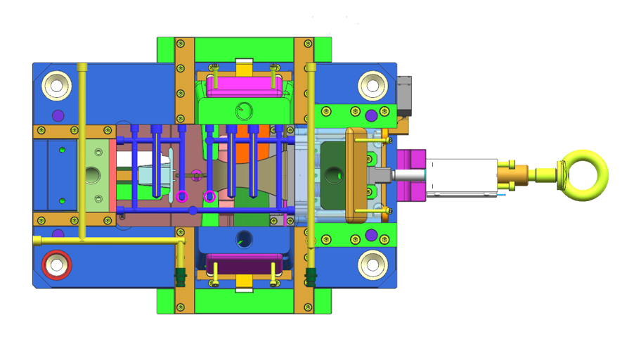

六、整体的模具结构,如下图所示:
