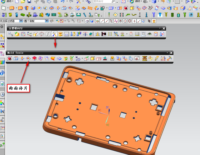

4、点击注塑模向导→点击注塑模向导工具
# `$ O" z% w- [+ Y: Z+ m7 I% [+ J
# D: ^7 j- R. x! N1 Q
5、点击工具得到命令条mold tools→找到曲面补片.
  ?  _, O5 _* e; ^0 Q
( y: F; p2 Z; C7 x2 w8 m- F

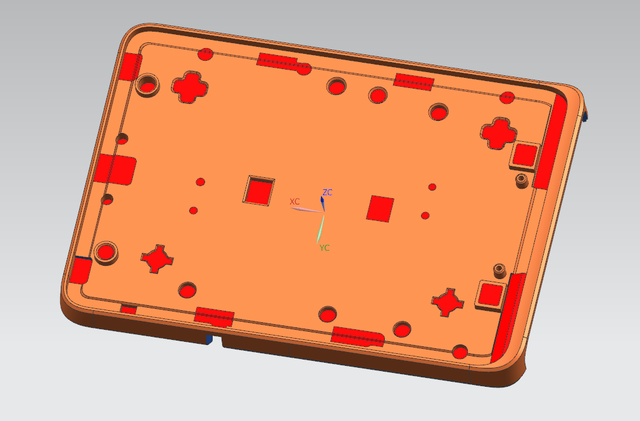

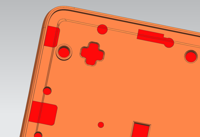

8、点击应用稍许等待,这时就得到了产品补孔后的样子.

在使用此命令时需注意产品是否都进行拔模处理,有时会出现不是自己想要的结果,但是在孔多的情况下使用会节省一部分时间,不行的可进行单个处理,以上
