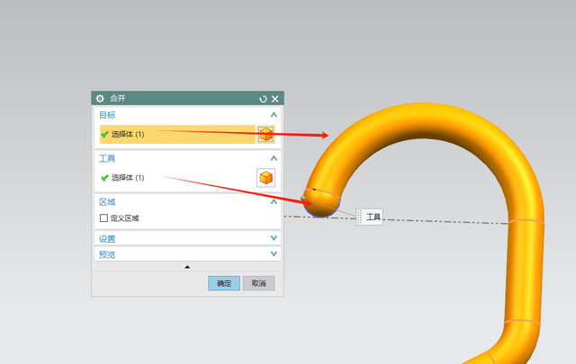

12.选择--【插入】--【组合】--【合并】--目标选择衣架主体,工具选择球;
