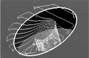

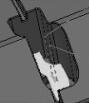

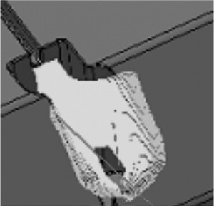

     PowerMILL提供了开粗加工的三种方法,其中用得最多的是偏置区域清除模型加工。根据粗加工的特点,对高速加工在切削用量选择上的原则应是 “浅切深、快进给”。对刀具的要求,根据模型形状和尺寸综合考虑,应尽可能选用大直径的刀具。开粗加工中特别要注意设定毛坯在X、Y、Z三方向的尺寸,据工件的加工要求以“切削路径的刀具中心线不离开毛坯界限”作为原则来决定毛坯的设置。图1是由“最小限/最大限”来确定的无扩展的毛坯所产生的刀具路径。图 2为毛坯扩展后的刀具路径。可见,扩展后工件下部侧面也能加工到了。
     图1 毛坯未扩展的刀具路径
     图2毛坯扩展后的刀具路径

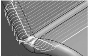

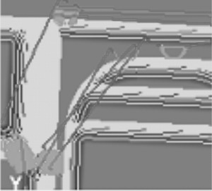

     (2)用残留边界等高加工中的凹面时,应把“型腔加工”取消掉,其路径如图4所示。否则,在图3所示路径中刀具单侧切削时,随着深度的增加,接触刀具的材料越多,切削力增大,使刀具易折断。
     图3 型腔加工未取消的刀具路径
     图4型腔加工取消掉的刀具路径

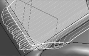

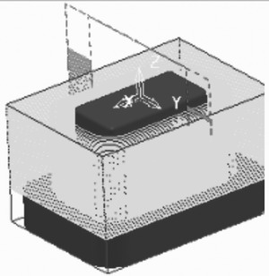

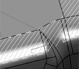

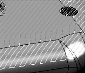

     (3)铣削过程中尽量减少提刀次数,提高工作效力。在图5中,上平面为磨削过的表面无需加工,采用45°平行精加工时把最上面的平面路径剪裁掉之后会产生跳刀现象,经过分块裁剪再合并之后得到图6所示刀具路径。
     图5 提刀较多的刀具路径
     图6 编辑后的刀具路径

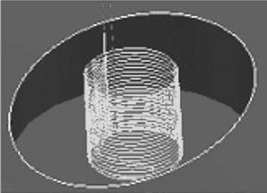

     (4)当孔的上表面为斜面时,精加工孔壁必需把斜面提高,否则刀具会刮伤精加工过的斜面。图7所示的等高加工孔壁时,由于切入切出的影响会把已精加工过的表面刮伤,当把斜面抬高之后把上面的路径去掉,就得到如图8所示的路径。
     图7 斜面未抬高的刀具路径
     图8斜面抬高后的刀具路径

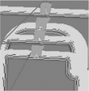

     (5)注意切入的方法。等高加工如图9下部封闭区域的型腔时,一般选用斜向切入,而对于图10上部开放部分,则采用水平圆弧切入。此种路径是比较合理的。
     图9 斜向切入
     图10水平圆弧切入
