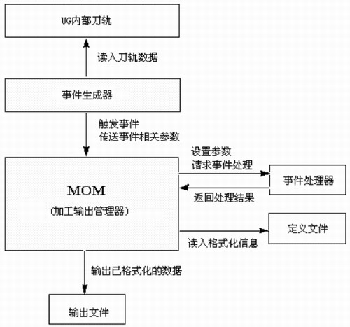

    提到UG/Post后处理器,不得不简单的介绍一下MOM(Manufacturing Output Manager),即加工输出管理器。MOM是UG提供的一种事件驱动工具,UG/CAM模块的输出均由它来管理,其作用是从存储在UG/CAM内的数据中提取数据来生成输出。UG/Post就是这种工具的一个具体运用。MOM是UG/post后处理器的核心,UG/post使用MOM来启动解释程序,向解释程序提供功能和数据,并加载事件处理器(Event Handler)和定义文件(Definition File).
: {; ~9 U7 j) ?4 Q2 r7 K
$ [) c! P/ s1 A) l1 J/ \    除MOM外,UG/post主要由事件生成器、事件处理器、定义文件和输出文件等四个元素组成。一旦启动UG/POST后处理器来处理UG内部刀轨,其工作过程大至如下:事件生成器从头至尾扫描整个UG刀具轨迹数据,提取出每一个事件及其相关参数信息,并把它们传递给MOM去处理;然后,MOM传送每一事件及其相关参数给用户预先开发好的事件处理器,并由事件处理器根据本身的内容来决定对每一事件如何进行处理;接着事件处理器返回数据给MOM作为其输出, MOM读取定义文件的内容来决定输出数据如何进行格式化;最后,MOM把格式化好的输出数据写入指定的输出文件中。图1描述了这些概念及内容。
/ Q% W, E. p) [" y/ p. j, `% O, G2 K$ ?) b1 c1 I
图1 UG/post的工作过程示意图
1 ]# F% S) @6 B) K: j. c8 b7 W+ u

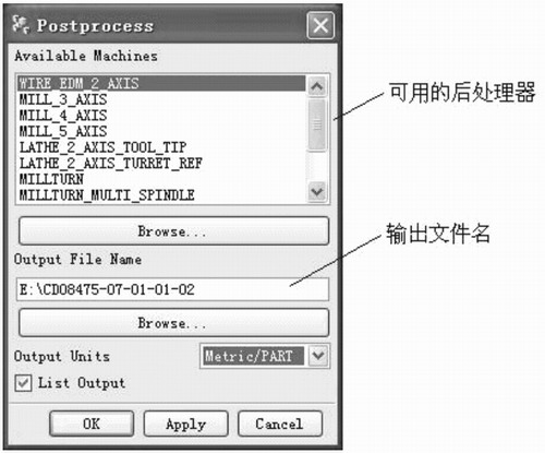

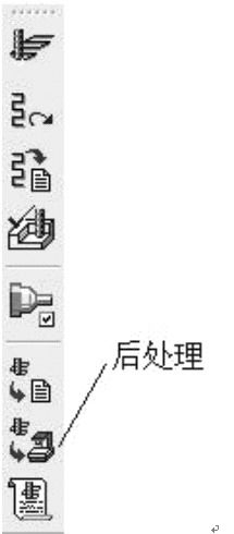

    2.使用后处理  Q2 l9 v  D1 A, R; S  u* C' x
    当后处理器安装好后就可以使用了,具体的做法如下:打开已经做好加工操作(Operation)的UG文件,选取一个或多个加工操作,点击 “Manufacturing Operations”工具条上“UG/POST postprocess”图标(见图2),出现如图3所示的对话框,在对话框中选取特定机床的后处理器以及输入输出文件的名称,点击Ok或Apply即可生成输出文件。5 K' x% O  u5 ^5 k; ?! G
图2 Manufacturing Operations的部分工具条
图3 后处理对话框
