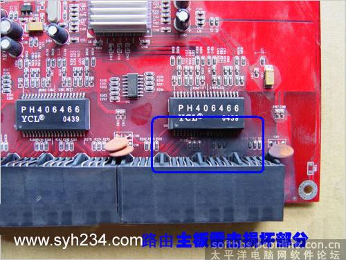

  雷电打进局域网或广域网,强大的能量在第一个接受能量的电子元器件爆发,我们可看到一片焦黑,相关的小元器件也都焦黑一片,这一般是能量较大,直接受到雷电攻击情况。如下图一

/ x4 W8 b* a8 [. b6 @, g7 p  如果能量较小,因此可能损害较小的元器件,对于较大的元器件无法伤害,因此可看到有些小元器件附近有焦黑现象。3 J3 ]" K2 F, j7 x# l; w  B
' f! M' U4 H* s  C4 e$ Y, V* `9 m: L
; s' X( Q. c4 ?8 a4 s0 p  图二:雷击重伤的情况
3 ^- e0 ]# e& n+ n5 ~5 f ) H" j7 P, C; A$ _$ U) k0 F
5 Y2 {5 b$ W8 N; A) C0 \$ i/ K8 z
3 s1 x1 i8 p- O9 q3 v9 G+ o  雷击内伤的情况,有时外表看不太出来有问题
5 B9 X; s; h8 c0 B2 B+ o, F; g& W! I2 F
  由于电子元器件内部的线路很细,因此虽然外部看起来只有很轻微的焦黑,但是往往内部线路都被破坏。更可怕的是,除了有焦点的元器件外,有些元器件可能外表完全看不出来,但内部线路已接近破坏。
