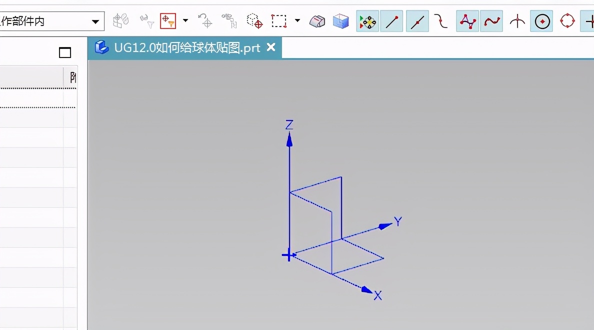

如下图所示,打开UG12.0软件,新建一空白的模型文件,另存为:UG12.0如何给球体贴图

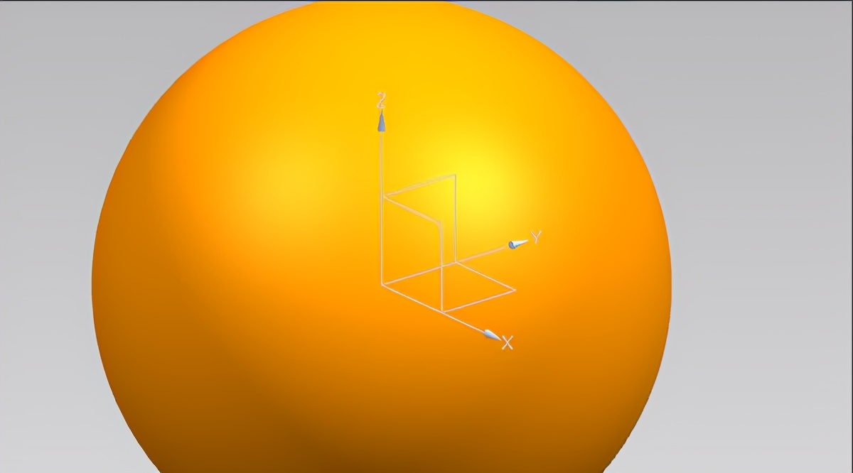

执行【菜单——插入——设计特征——球】,指定点:坐标原点,设置尺寸:直径默认,点击确定,快速创建一个球,作为后面的演示所用。

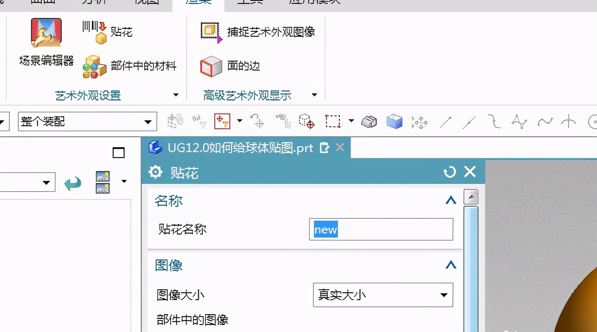

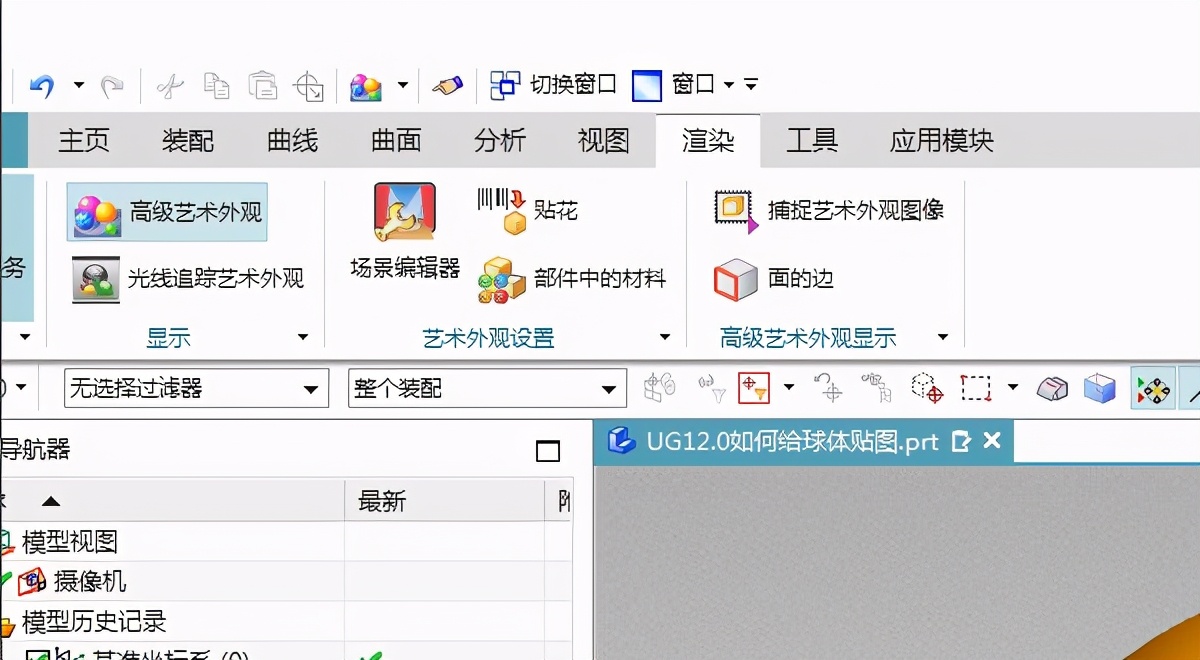

点击标题栏中的“渲染”,然后在渲染工具栏中点击“高级艺术外观”
  p! N' v  I* p4 _5 O6 N. i0 s
: q6 y' W& @1 E9 g0 s, c, a% R" U

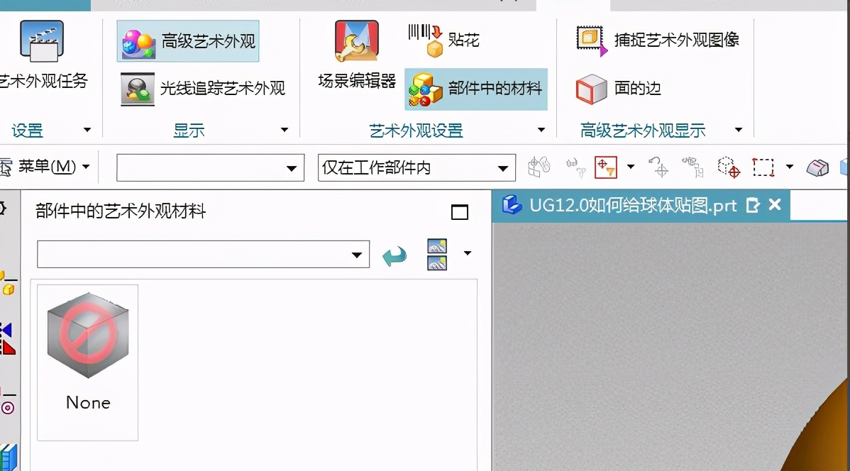

点击高级艺术外观工具栏中的“部件中的材料”
# y$ S# E/ h8 p
/ L- f% R7 V- v. k  K
再点击工具栏中的“贴花”,弹出“贴花”对话框

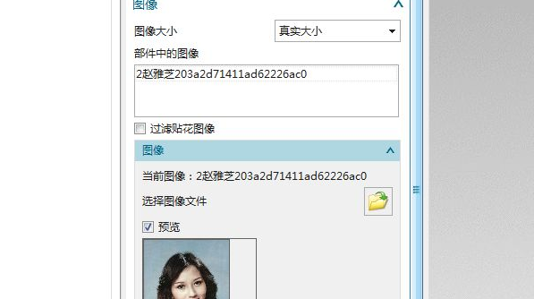

点击文件夹图标,在电脑中选择图片。

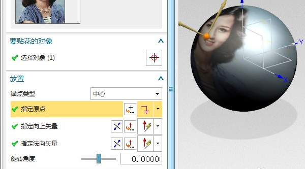

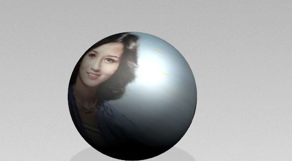

选择对象:球面,指定点“中心”,然后移动鼠标,调整位置,直至整个球面都被覆盖。
. a5 x: e/ U( h- K8 D* Z; w7 u
7 J0 {9 l) E5 H5 Z

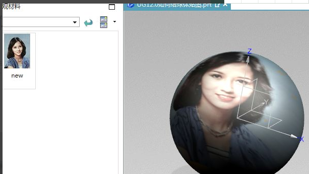

如下所示,至此,这个球体就贴图完成。
